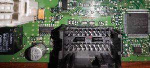

Das Problem ist normalerweise, dass der Eingang eigentlich an PIN 36 durch den Warnblinkerschalter auf 0 Volt gezogen wird um die Warnbinker einzuschalten. Dieser Eingang ist von sich aus daher normalerweise nicht auf 0 Volt . Auf der Platine sind Kondensator Arrays mit 1nF die durch die dauerhafte Bestromung ( je nach Eingang auch bei Zündungs aus) mit der Zeit altern. Über die Jahre kann es passieren, dass ein Kondensator dann leitend wird und dann das Signal von sich aus auf 0 Volt zieht, also so als ob der Warnblinkschalter betätigt ist.
Hier die Zusammenfassung aus dem Forum von Jean, der das ganze erfolgreich umgesetzt hat( kleinere Ergänzungen von Horst ):

Die Lösung für meinen Fall mit ET Nummer P8200094768*. Man geht davon aus, dass der Lösungsansatz für alle UCH´s gilt die 2 Kondensatoren-Array´s (nicht 4 da ist es eine andere Leiterbahn) unter dem Schwarzen Stecker auf der UCH haben.
Es geht immer um den Schwarzen Stecker auf der UCH
Schritt 1 : Das Kabel von Pin 36 durchschneiden, besteht der Fehler weiterhin liegt dieser in der UCH.
VORSICHT: Genug Kabel lassen, das Kabel muss wieder gefixt werden!!!
-- Hört er auf zu blinken, ist dieser Lösungsansatz nichts für Dich --
Schritt 2 : UCH ausbauen (Danach 6 Wochen warten bis der Gips von den gebrochenen Fingern wieder ab ist). Platine entfernen und mit geeigneten Mitteln reinigen.
Bild in groß [[3]]
Schritt 3 : Schwarzen Stecker "Zerstören" wie oben in den Bildern zu sehen ist, damit legt ihr die darunter liegenden Kondensatoren frei. Mein Patent ist es, mit einem heißen Messer bis auf die Grundplatte zu schneiden und dann die Grundplatte Vorsichtig "aufsägen" und kurz bevor man durch ist, den Rest einfach abbrechen. Bitte mit liebe und sehr viel Gefühl!
Schritt 4 : Siehst Du nun 2 Kondensatarrys (NICHT 4) suchst du die Leiterbahn die zu Pin 36 führt, Rechter Array 1. Leiterbahn. Bitte prüfen!
Schritt 5 : Der wichtigste und kniffligste Schritt, nehmt euch bitte einen Spitzen aber stabilen Gegenstand, ich hatte ein Skalpell. Ich gehe davon aus, dass ein Cuttermesser zu grob ist und das Risiko damit zu hoch ist abzurutschen.
Jetzt kratzt ihr diese Leiterbahn weg, es darf keine Verbindung mehr bestehen, am besten mit Lupe und Lampe kontrollieren, ich konnte das Kupfer sehen!
Im Bild ist das durch einen kleine rot/gelben Strich markiert ( Bitte nicht mit der weiter links abgetrennten Leiterbahn verwechseln, die wurde irrtümlich abgetrennt weil wir erst dachten dort wäre der richtige Eingang, aber der richtige ist ganz sicher der PIN 36 bei diesem UCH Modell !! )
Schritt 6 : Abgepitschte Kabel wieder zusammentüdeln und UCH anschließen, nun sollte dein Bruno wieder blinken.

Anmerkung: Ja eigentlich sollte man das 1nF Kondensator Array tauschen, man kann diese sogar noch passend kaufen.
- Conrad Conrad
Aber das Auslöten und wieder Einlöten ist bei diesen feinen Strukturen nicht unbedingt ganz so einfach, auch dabei kann man dann was kaputt machen. Daher ist das durchkratzen der Leiterbahn eine ernsthafte wesentlich einfachere Alternative, potentiell ist das sogar durch ein ganz kleines Loch, das man in den Stecker bohrt möglich, vor allem nachdem es hier jetzt Bild gibt wie es in Sachen Leiterbahnen unter dem Stecker aussieht. Wer will kann nach dem Abtrennen der Leiterbahn auch auf der Rückseite der Platine dann einen 1nF Kondensator verbauen. Man muss halt dann schauen wo sich die "Minus" Leiterbahn auf der Rückseite findet, Pin 36 ist ja einfach zu finden. :-)
Die Kondensatoren sind im Wesentlichen dazu da Spannungsspitzen abzufangen, da der Warnblinker Schalterschalter nicht ganz so oft verwendet wird, ist das gerade bei diesem aber nicht ganz so wichtig. Auch bei anderen Eingängen ist das eher als zusätzliche Sicherheit zu sehen, damit die UCH möglichst selten in der Serie durch Spannungsspitzen zerstört wird.
