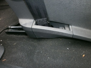

Hab die letzten Tage mich an die Arbeit gemacht die Sitzheizung einzubauen. Wichtig nachmachen auf eigene Verantwortung Man arbeitet auch am Seitenairbag, daher vorsicht!!. Hier ein paar Stichworte und die passenden Bilder: Alles natürlich ohne Gewähr!! Batterie abklemmen.

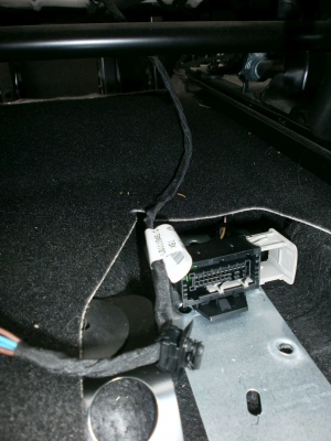

Kabel unter dem Sitz lösen.

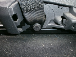

Gurtschraube lösen.
Sitz ausbauen.

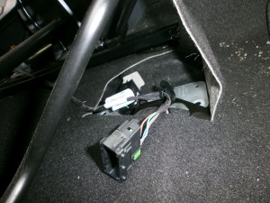

Alle Kabel bis nach vorne unter dem kleinen Fach vor dem OBD-Stecker. da hab ich die Schalter hin gemacht. Dazu hab ich dieses kleine Fach unten abgeschnitten und oben mit Gfk überzogen. Leider ist es nicht Perfekt, weil ich nicht die gleiche Kunststofffarbe hatte. Schalter werden dann drangesteckt. (Leider keine Bilder von der Bastellei) Die Kabel sind dann noch so, dass man auch evtl noch an die fliegende Sicherung dran kommt die liegt unter den Schaltern und kann man rausziehen wenn man die Blende abmacht.
