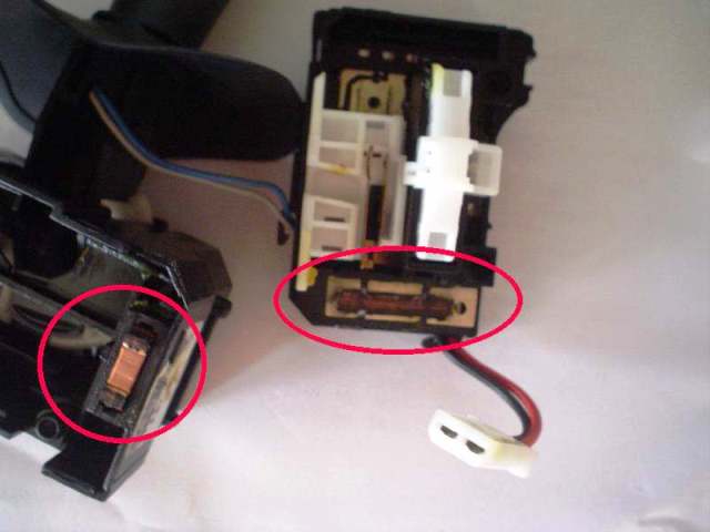

  • Also die beiden kleinen Kreuzschrauben lösen, und die drei Laschen lösen. Dann hat man den Elektronikschaltmechanismus vor sich. Ist alles total simpel aufgebaut. Der Schaltkontakt für den Blinker ist einfach ein hin- und herrutschendes Teil aus Plastik mit Kupfereinlage. Tja, und dies ist der Übeltäter.
  • Bei mir war es so, dass zum einen der Kupfer schon recht stark abgeschliffen war ---> breiter. Die Kontaktfläche wo das Ding drauf rutscht sieht in etwa so aus:
Kontakfläche
I_I
Kupferschieber
  • Ist nun der Kupferschieber abgenutzt und zusätzlich der Zwischenraum zwischen den Drei Kontaktflächen verdreckt, gibt es keine feste Positionen mehr, und es kann passieren, das ein Übergangswiderstand entsteht. Das bewirkt dann, dass der Blinker immer anspringt, aber halt nicht in der vollen Leistung, sondern nur wenn mal ein Fünkchen überspringt.
  • Lösung ist dann einfach die Zwischenräume zwischen den Kontaktflächen wieder sauberzukratzen (kann man ja dann ruhig was tiefer einschneiden).
  • Der Kupferschieber sieht im Profil in etwa so aus: i^-^i
  • Na ja, ASCII-Code-Malerei ist nicht meine Stärke. Auf jeden Fall habe ich dann noch an den beiden Dächern (Accent circonflex für frankophile) jeweils die Außenseite abgefeilt, so dass wieder eine richtige Spitze entsteht.
  • Dann alles wieder zusammenbauen (ach so, den Kupferschieber kann man einfach herausnehmen aus der schwarzen Halterung. Vorsicht mit der Feder!!!!) Darauf achten, das der verlängerte Hebel von Licht, etc. richtig einrastet und wieder einbauen, verschrauben, etc. pp. Fertich. Ich hab mit ner Taschenlampe im Maul (abends um 10) und der Sucherei was wo losgeschraubt werden muss insgesamt ne halbe Stunde gebraucht bis alles wieder lief und zusammengebaut war. Werkzeug braucht man bloß ne feine Feile (Schlüsselfeile) Torxschraubenzieher, Schlitzschraubenzieher oder Taschenmesser (für Laschen) und kleinen Kreuzschraubenzieher. Schraubstock ist nicht unpraktisch um den Kupferschieber zum Abfeilen einzuspannen. Hab natürlich seit gestern abend noch keine Langzeittests gefahren, aber selbst durch leichtes hin- und herbewegen des Blinkerhebels löste sich kein Kontakt mehr aus.
  • Kostenpunkt 0,0 Euro und gewusst wie ist der Zeitaufwand auch auf 20min. zu reduzieren. --> vergesst die Renaultwerkstatt und spart euch das Geld. Umwelt schonen tut man damit auch noch, weil die Pfeifen wahrscheinlich den Hebel wegschmeißen. OOOOder aber sie bauen denselben wieder ein, repariert wie oben beschrieben. Wer noch Garantie hat sollte vielleicht mal den Hebel farbig markieren und testen, was sie machen. Würd mich ja mal brennend heiß interessieren. Ich weiß nicht was so ein Hebel kostet, aber 50Euro ja wohl minimum, oder?
Thomas Kurzhals schreibt: nachdem es mich auch ereilt hatte, habe ich mich mal mit der Digicam draufgehalten. Sieht echt verschmiert aus der Kontakt. Vielleicht hilft das Bild anderen, so wie mir die Anleitung von Niels. Bild vom Blinkerschalter
