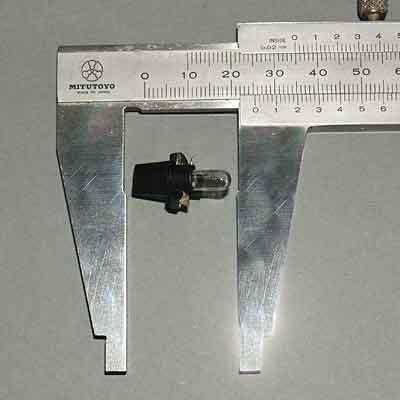

Hier das defekte Originalleuchtmittel:

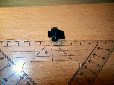

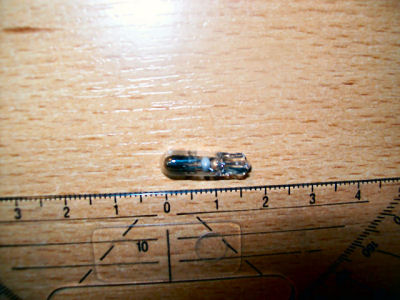

Dies hier ist übrigens die Fassungen in die das Birnchen gesteckt ist mit dem Leuchtmittel. Man kann das Birnchen aus der schwarzen Fassung herausziehen. Das Birnchen selbst nennt sich: Glühlampe mit Glassockel Wedge-base W 2 x 4,6 d 12 V, 1,2W und kann auch im Elektronik-Fachhandel gekauft werden.
Hier mal eine Ansicht des Birnchens und der Fassung nach der Trennung.

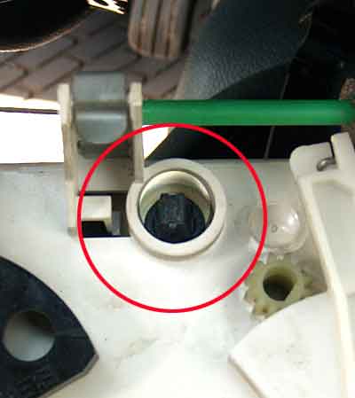

Leuchtmittel austauschen
Das Lämpchen (Leuchtmittel) ist ziemlich in der Mitte. Siehe roter Kreis. Beim 2000er Kangoo sind 2 Lämpchen verbaut, zusätzlich noch im lila Kreis. Es ist mit einem Bajonett-Verschluss reingesteckt. Etwas drücken und gleichzeitig gegen den Uhrzeigersinn drehen. Meine Finger waren viel zu groß. Ich konnte das Leuchtmittel nur mit einer zierlichen Spitzzange ausbauen.
