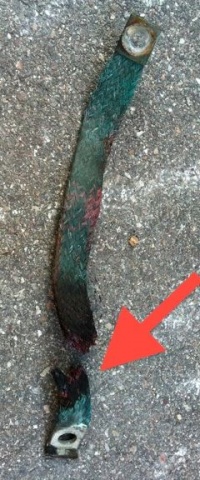

  • Die Masseverbindung (das Masseband/Massekabel) zwischen dem Motorblock und der Karosserie ist oftmals korrodiert oder auch ganz ohne Verbindung.
  • Durch die Kupfer-Korrosion verkleinert sich der Querschnitt. So entstehen große Übergangswiderstände und es kann kein Strom mehr fließen.
  • Ist das Masseband fast nicht mehr als Leiter zu gebrauchen, wird sich die Masse über andere Leitungen geholt. Das führt dazu, dass undefinierbare Elektronikprobleme oder Fehler auftauchen, die eigentlich gar nicht da sind (Instrumentenanzeigen spielen verrückt etc.).
  • Daher sollte bei Grünspan (grüner Belag auf dem Masseband) das komplette Masseband inklusive neuer Schrauben getauscht werden. Die Verbindungsstellen des Massebandes sollten richtig blank gemacht werden.

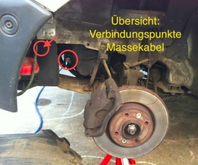

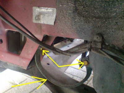

  • Das Masseband findet man, indem man das linke Vorderrad (Fahrerseite) demontiert und ebenso die Radhausinnenverkleidung abschraubt. Dann sieht man das Massekabel.
DSC01823.JPG Masseband Verbindungspunkte.jpg Masseband Verbindungspunkte Detail.jpg

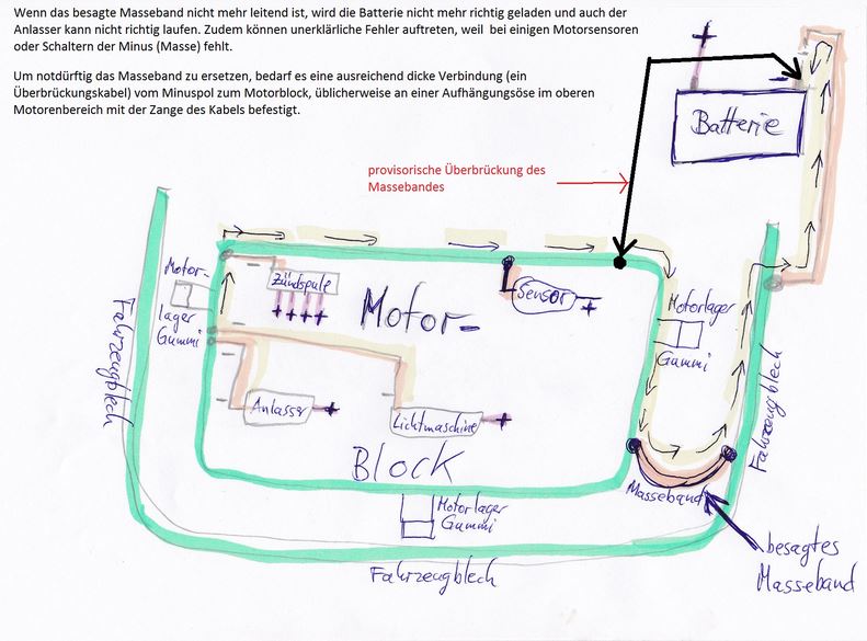

Schematische Darstellung
Um das mal ein wenig zu veranschaulichen, wie der Stromfluss über die Masseverbindung Motor/Karosserie funktioniert, hab ich mal eine Skizze entworfen. Der Weg der Pfeile beschreibt den Weg des Minus/der Masse. So ungefähr muss man sich das vorstellen. Skizze Masse.JPG
