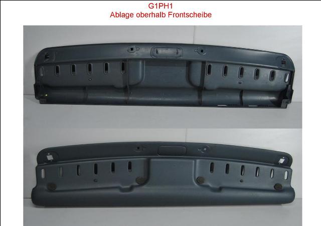

Ablage über Frontscheibe G1PH1+2
Die Befestigungslöcher sind beim G1 immer vorhanden: links und rechts über den Türen sind Abdeckungen die sich abklipsen lassen, darunter sind die Ausschnitte für Käfigmuttern. Dort werden Halterungen angeschraubt, in die die Ablage eingehängt wird. Außerdem muss der Deckel ab, der die Antennenverschraubung verbirgt. Zur Montage müssen die Sonnenblenden abgeschraubt werden (die mittleren Halterungen machen nicht glücklich - Schraube lösen und dann kräftig ziehen, dann sieht man das Elend und kann sich überlegen, wie man es wieder reinbekommt). Die Halterungen links und rechts sind einfach und problemlos geschraubt. Die Sonnenblenden werden mitsamt der Ablage wieder angeschraubt.
Zum Ausbau: Zunächst müssen die Sonnenblenden ab, die mittleren Haken sind doof (s.o.) Dann kann man auf einer Seite die Ablage ein Stück gegen die Fahrtrichtung ziehen und aushaken, anschließend zieht man sie auf der anderen Seite seitlich aus dem Zapfen. Nun lassen sich die Teile rechts und links über der Tür abschrauben. Muttern-Einsätze mitnehmen, die werden beim Einbau wieder benötigt.
Der Ausbau ist eigentlich nur nötig, wenn man sich eine Ablage auf dem Schrott besorgen will oder wenn die Antenne undicht wird und Regenwasser hereinkommt. Dann liest man bei Antenne weiter.
