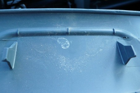

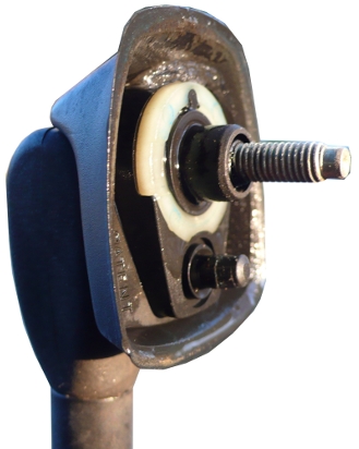

So sieht der Antennfuß aus:
Als Dichtungsmaterial eignet sich ein alter aufgeschnittener Fahrradschlauch.

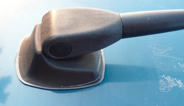

Nach der Montage:

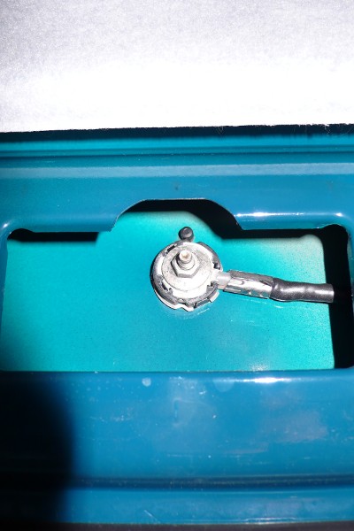

So sieht die Antennenbefestigung von innen aus:
Hier sieht man, wo das Wasser hintropft:
Seit 1,5 Jahren ist es jetzt dicht :-)
