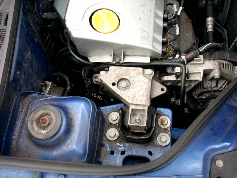

5. Als nächstes wird die Abdeckung des Zahnriemens die auch gleichzeitig die Motoraufhängung darstellt abgenommen. Auch die darrunterliegende Kunstoffabdeckung kann jetzt entfernt werden. Dabei kann der kl. Spiegel gute Dienste leisten, da einige Schrauben ziemlich versteckt liegen.

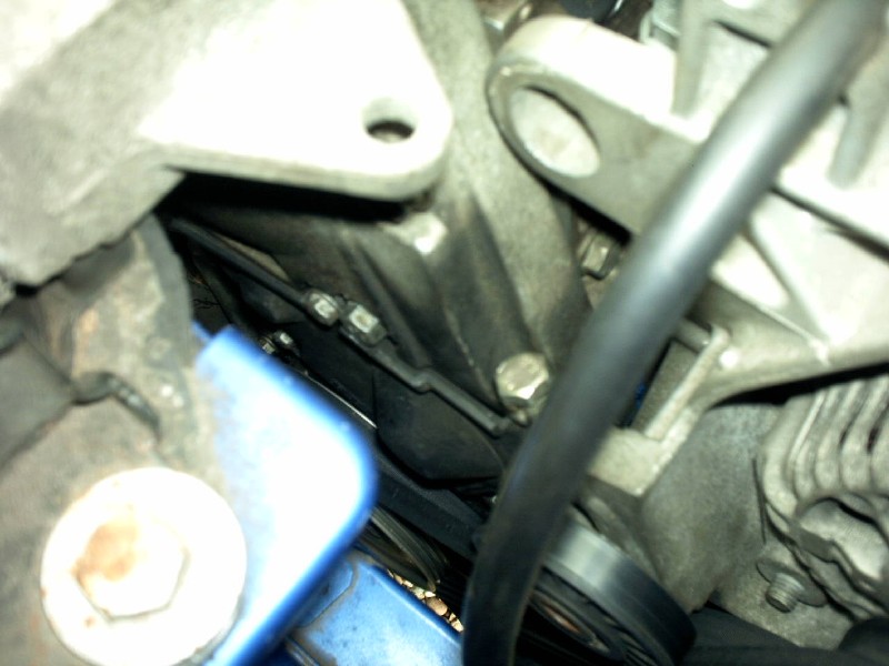

6. Dann entfernt Ihr die Keilriemen zur Lichtmaschine und zur Servopumpe. Ich habe der Einfachheit halber die kpl. Stossstange (ca. 10 Schrauben) entfernt. Dadurch kommt man wesendlich leichter an die beiden Aggregate.
Blick durch die Stosstange auf die beiden Riemenspanner

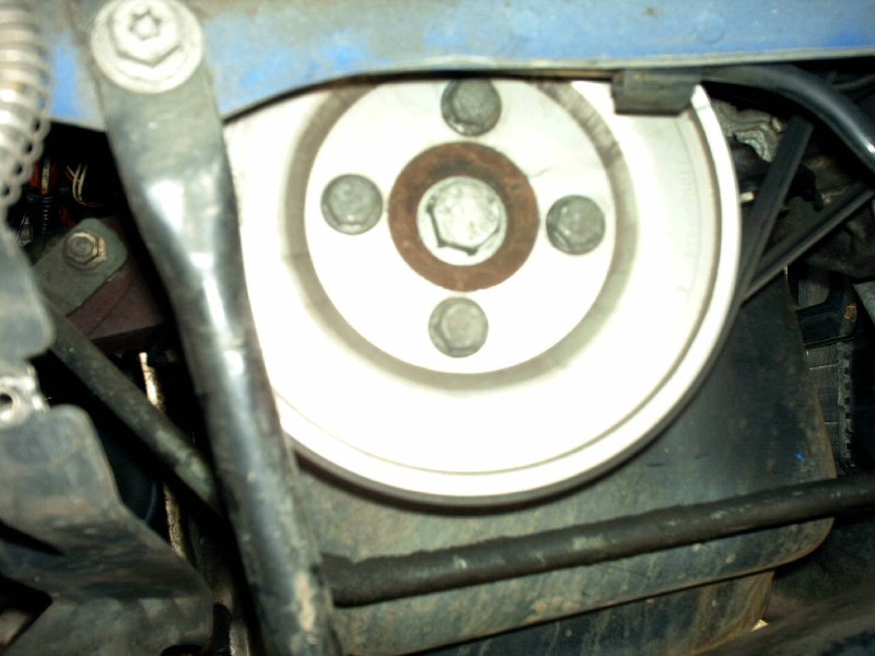

7. Bevor Ihr die Spannrolle löst, müsst Ihr Euch eine Markierung jeweils an der Nockenwelle zum Motor und an der Kurbelwelle zum Motor schaffen. Wenn später der Zahnriemen gespannt wird MÜSSEN wieder alle Markierungen Übereinstimmen. An meinem Motor hab ich leider keine gefunden, es ist aber möglich das diese Markierungen bei anderen Motoren schon vorhanden sind.

14. Nun zuerst die Plastikabdeckung des Zahnriemens montieren und Anschließend mit der Metallabdeckung den Motor wieder in sein Lager hängen.
