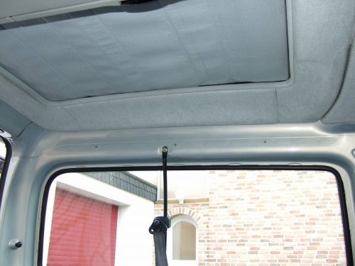

Zuerst ein Bild der linken Seite "ohne alles":

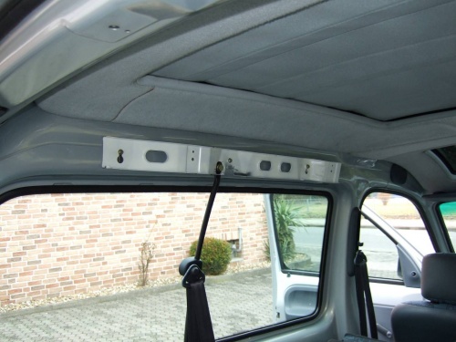

Bei genauem Hinsehen sind die 3 Gewindelöcher zu erkennen, an denen der Tragrahmen befestigt wird.

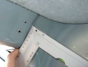

Das Anbohren der Karosserie erzeugt bei mir immer einen Adrenalin-Schub, aber es läßt sich hier nicht vermeiden. Über der Heckklappe müssen für jeden Dachstaukasten 2 Löcher gebohrt werden!
Das linke Bild soll nur grob zeigen wo die Löcher liegen. Vielleicht messe ich noch einmal den Abstand zwischen Löchern und der Karosserie-Naht. Die vertikale Position kann nachträglich mit Unterlegscheiben angepasst werden. Auf dem rechten Bild ist der Halteschuh am Karosserieblech befestigt. Am Halteschuh ist dann der Rahmen angeschraubt.

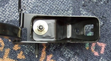

Dazu wird in das obere der gebohrten Löcher eine Blechschraube gedreht. Das untere Loch sollte etwas breiter werden, weil dort nur eine Blechzunge des Halteschuhs eingelegt wird.
Und so sieht der Halteschuh von unten aus, wenn er am Rahmen befestigt ist. Rechts ist eine großen Aussparung in der die Zunge gebogen ist die in das Breite loch zeigen soll. Links daneben, etwas schlecht zu sehen, ist das Loch für die Blechschraube. Noch weiter links, mit der großen Unterlegscheibe, ist die Befestigung mit dem Rahmen.

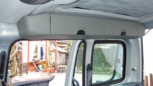

Das Kunststoffgehäuse wird von folgenden Schrauben gehalten:
3 St./Seite: Von unten in den Aussparungen an der Unterkante in der Nähe der Seitenwand, bzw über den Fenstern
4 St./Seite: Je zwei an der Unterkante der Stauöffnungen, die werden von der Klappe verdeckt. Wenn ich mich richtig entsinne, waren da im Original irgendwelche Plastik-Klippse. Da ich die aber nicht mag, habe ich Spax Schrauben in Dübel verwendet. Das hält nicht so sicher, ist einfacher zu verwenden. Ich überlege dort noch Gewindenieten zu setzen, um einfach mit metrischen Schrauben arbeiten zu können.
1 St./Seite: oben im Steg zwischen den 2 Fächern bzw. Klappen
Für mich war es am einfachsten das Gehäuse auf den Rahmen zu hängen, und erst die Schraube am Mittelsteg von Hand einzuschrauben. Danach habe ich die 3 Schrauben von unten gesetzt, aber noch nicht fest gezogen. Erst nachdem die 4 Schrauben, die die Klipse ersetzen, fest waren, habe ich alle anderen Schrauben angezogen.

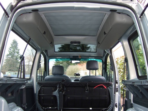

Und so sieht es aus, wenn alles eingebaut ist.
Hier noch zum Vergleich die rechte Seite:
Und die Totale zeigt, warum mein Nick "Wintergarten" ist...
