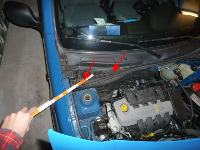

1. Demontage des Kunststoffgitters im Motorraum.
Beifahrerseitig unterhalb der Scheibe das Kunststoffgitters entfernen (zwei Rastnasen müssen gedrückt werden).

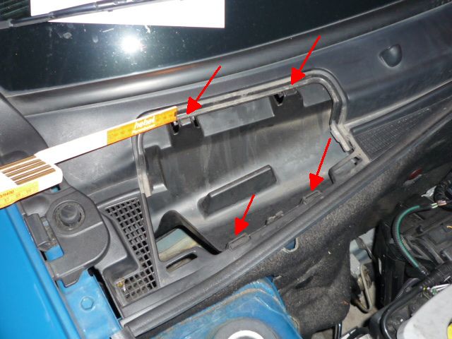

2. Demontage des darunterliegenden Ablauf"blechs".
Das Teil ist an 4 Stellen eingehängt und wird einfach nach oben abgehoben.

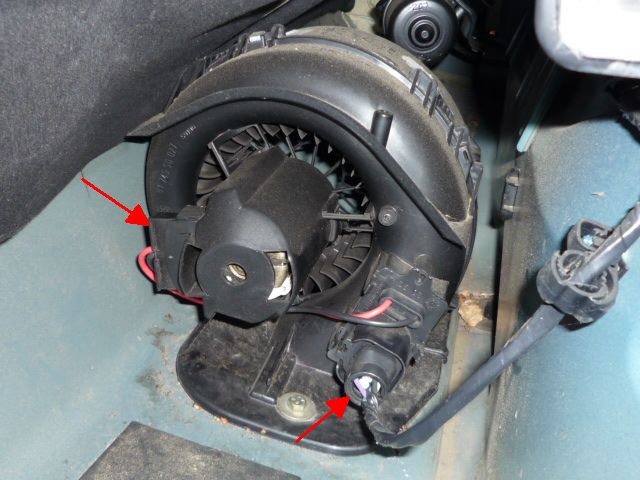

3. Jetzt hat man eine gut zugängliche Montageöffnung, wenn man da reinschaut sieht man den Lüftermotor.

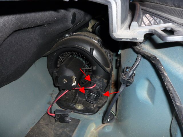

Links am Motor den breiten Flachstecker entfernen, rechts am Lüftergehäuse befindet sich ein weiterer Stecker, der entfernt werden muss. Beide Stecker werden mit Rastnasen gehalten.
4. Gebläsesteuerung demontieren.
Diese sitzt rechts am Lüftergehäuse, wo zuvor der Stecker entfernt wurde und ist an 3 Stellen eingerastet.

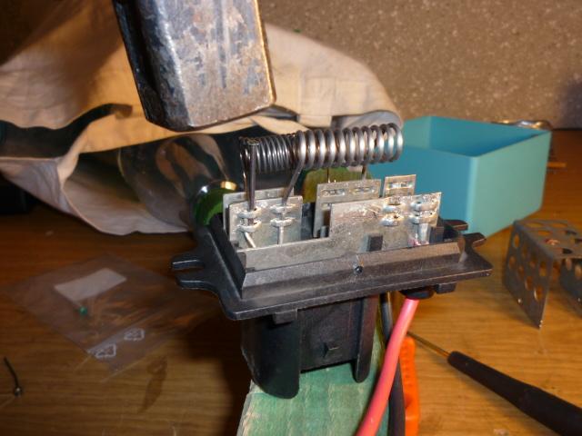

5. Jetzt hat man die Gebläsesteuerung mit der vermutlich defekten Temperatursicherung vor sich.
6. Das gelochte Schutzblech kann man durch einen beherzten Ruck "abreißen" und hat dann freie Sicht auf die Bauteile.
Der Pfeil auf dem Foto zeigt einen Drahtrest der Temperatursicherung, nachdem ich versucht habe, die Sicherung aus der Blechklemmung herauszuziehen. (Das funktioniert also nicht.)
7. Hier die alte (oben) und neue (unten) Temperatursicherung im Detail.
Ersatz-Sicherungen gibt es z.B. bei Reichelt-Versand oder Conrad Elektronik oder im örtlichen Elektronik-Fachhandel. Meine Temperatursicherung hatte einen Wert von 117°, der Wert ist i.d.R. auf der alten Sicherung aufgedruckt.

8. Demontage der alten Temperatursicherung.
Hierzu kann ein Nagel (Durchmesser etwas größer als die Drahtstärke der Sicherung) direkt neben dem Draht in die Blechklemmung eingetrieben werden, um diese aufzuweiten. Dann kann die Temperatursicherung entfernt werden.
(Wer die "Lizenz zum Löten" hat, kann auch die Methode von Joachim anwenden, siehe oben.)
9. Neue Sicherung einbauen.
Die Drähte der neuen Sicherung nach Vorlage der alten biegen und einfädeln. Die Sicherung darf natürlich an keiner Stelle Kontakt mit den Drahtwendeln haben, überall auf ausreichenden Abstand achten! Dann die Blechklemmung mit einer Zange zusammendrücken und den festen Sitz der Drahtenden kontrollieren.
