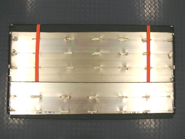

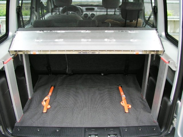

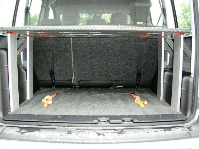

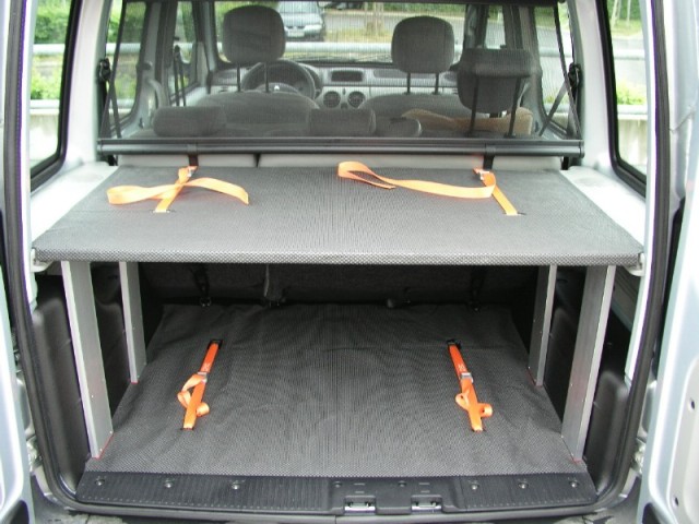

Bastelanregung für eine stabile sehr belastbare Heckablage:
(Für eventuelle Schäden durch den Umbau oder Fehler in den Anleitungen wird keine Haftung übernommen. Der Umbau bzw. Einbau erfolgt auf eigene Gefahr!)
Benötigtes Material:
- 6x Alu-Abziehlatte (auch Setz oder Richtlatte genannt)
200cm x 10cm x 0,18cm (bei Obi 9,95 Euro)
!!!Alternativ kann auch ein Alublech mit entsprechenden Maßen gebogen und verschweißt werden, was noch mal Geld spart!!!
- 1x Alu-Rundstab 8mm (bei Obi 2,89 Euro)
- 1x Alu-Vierkantrohr (bei Obi 3,09 Euro)
- 1x Klavierband 110cm
- 50x Blindnieten (für das Klavierband)
- 1x Moosgummiplatte 3mm stark einseitig klebend
- evtl. (1x Anti-Rutschmatte 90x120cm, wenn gewünscht)-(bei ATU 14,95 Euro)
- evtl. (2x Gepäckbänder, wenn gewünscht)
Kosten für das Material ca. 100Euro (incl. Bezahlung für den Schweißer). (Wenn das Alumaterial beim Großhändler bezogen wird, entsprechend günstiger!)
Zusammenbau bzw. Einbau:
Siehe Fotos 01-04 (Klick aus Foro zum vergrößern, und am besten direkt am Auto selber Ausmessen.
