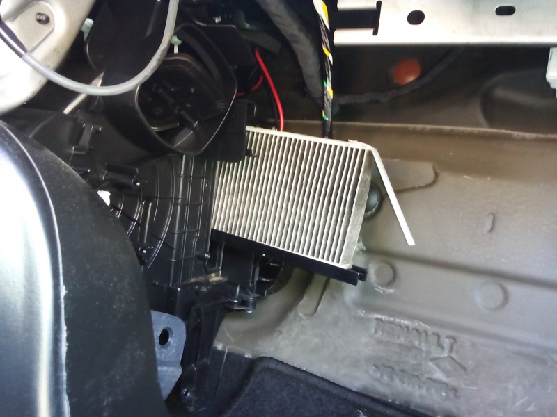

Der Innenraumfilter sitzt in der mitte unter dem Amaturenbrett dazu muss das Handschuhfach raus
damit das rausgeht muss erst die Plastikabdeckung rund um den Schaltknüppel raus und dann kann man das Plastik um die Mittelkonsole lösen und anheben da drunter sind dann Schrauben fürs Handschuhfach
der Filter wird dann seitlich rausgezogen... es sind innen dann 2 Filter übereinnander mit einer Schiene dazwischen siehe die Bilder

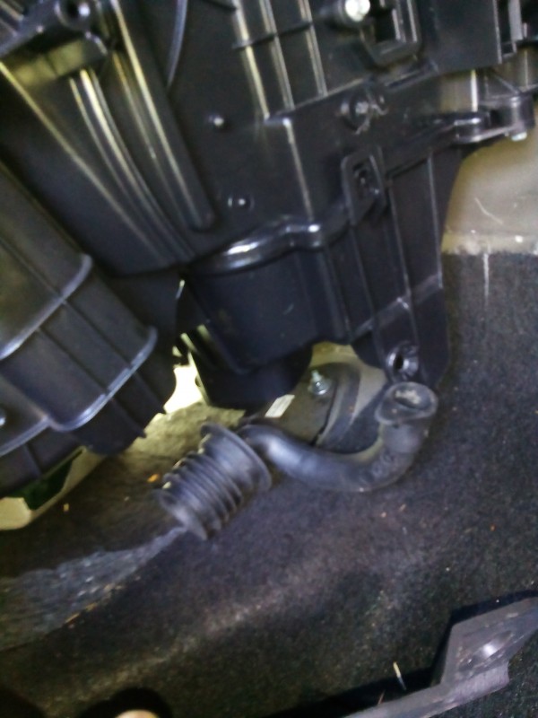

ich hab dann noch so ein Elektronikbauteil rausgenommen, damit man besser mit dem Staubsauger reinkommt um evtl Dreck rausholen kann und hab den Schlauch für das Kondenswasser rausgenommen und durchgeblasen war bei mir aber kaum Dreck drinne.
