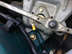

- Masseverbindung zum Scheibenwischermotor abgerissen / durchgescheuert.
Problembehebung Masseverbindung
G1Ph1: Das Bild zeigt eine erneuerte Masseverbindung. Die Masseverbindung liegt sehr knapp under unter dem sich bewegenden Gestänge. Der Abstand ist extrem gering, weshalb die Masseverbindung mitunter durch das Gestänge abgerieben wird. Es wäre besser, die Masseverbindung an eine andere Stelle zu verlegen, die nicht in unter dem beweglichen Teilen des Gestänges sitzt.
G1Ph1:

- Falls das Massekabel beschädigt ist die Verbindung erneuern. Werkzeug: Krimpwerkzeug
- Vor dem Zusammenbau beachten:
- Prüfen, ob das Gestänge auch nicht an der Masseverbindung schleift. Sonst ist der Fehler bald wieder da.
- Prüfen, ob der Spritzwasserschlauch an der Unterseite der grossen Plastikverkleidung eingeklipst ist. Sonst wird der Schlauch durchgescheuert und es gibt nicht mehr genug Spritzwasser
