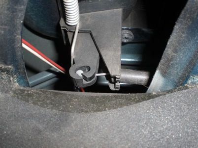

Schiebetüren lassen sich bei Kälte nicht von außen öffnen.
Es gibt 2 Bowdenzüge für das Öffnen. Der für den äußeren Griff ist etwas ungünstig dimensioniert. Bei Kälte zieht sich der Mantel stärker zusammen als der Drahtzug. Dadurch reicht dann der Betätigungsweg des Griffes nicht mehr, wenn schon bei normalen Temperatur der Griff bis fast zum Anschlag betätigt werden muss. Abhilfe: Türverkleidung runter (sind umlaufend Plastikclipse, vorsichtig abziehen). Ich habe dann zwischen das Seilzugende (mit dem "Knubbel") und den Griff ein Stück Draht (1mm) mehrfach durchgeführt, so dass der Zug etwas (ca. 1,5-2mm) verkürzt wird. Dann reicht der Betätigungsweg auch bei Kälte wieder aus. Achtung, nicht zu sehr verkürzen, sonst schließt die Tür nicht mehr, besonders bei höheren Graden. (Den Draht deshalb besser so einfädeln, dass er notfalls nochmal entfernt werden kann, d.h. nicht fest um den Zug wickeln, sondern lange Schlaufe bilden)

Bei kalter Witterung kann es zum blockieren der Mechanik der Schiebetüren kommen. Beim Betätigen des äußeren Öffners wird dann evtl. eine Halterung verbogen, so das der Betätigungsweg des Bowdenzuges nicht mehr ausreicht um die Tür zu entriegeln.
Abhilfe: Zwischen die Bowdenzughülse und das Gegenlager einen Abstandshaler (ca. 3mm) einfügen, so das der Arbeisweg wieder zur Mechanik passt.

Kleine Ursache, große Wirkung: nachdem ich den Schließmechnismus mal wieder ausgebaut habe und großzügig mit WD40 behandeln wollte, stellte ich fest, dass der blaue Haken, der mit dem äußerem Türöffner verbunden ist, auf dem Rückweg bei ca 2/3 des Weges stecken bleibt.
Auf der Suche nach der Ursache stieß ich dann auf einen Knick im Seil, direkt an der Innenseite des Türöffners
Dieser Knick verhinderte, dass das Zugseil vollständig in die Aussenhülle zurückfuhr.
Kurzer Hand den Knick gerichtet, Kabel fährt ein ...
... der ominöse blaue Haken fährt voll zurück.
Der Schnapper im Schloß rastet wieder voll ein.

Ich hatte das gleiche Problem, meine Tür ging dann mal bei der Fahrt auf und dann habe ich das untersucht. Bei mir hatte sich der Bowdenzug gelängt. Wenn Du die Türverkleidung abmachst siehst Du am Griff das der Bowdenzug in einem Langloch befestigt ist, beim schliessen muss der Zug auch etwas Schub haben um das Schloss zu arretieren.
Ich habe eine 5er Schraube mit selbstsichernder Mutter durchgesteckt und somit den Zug die Luft im Langloch genommen damit er wieder mehr schiebt. Hat bis zum Verkauf meines Autos Sommer wie Winter tadellos funktioniert
