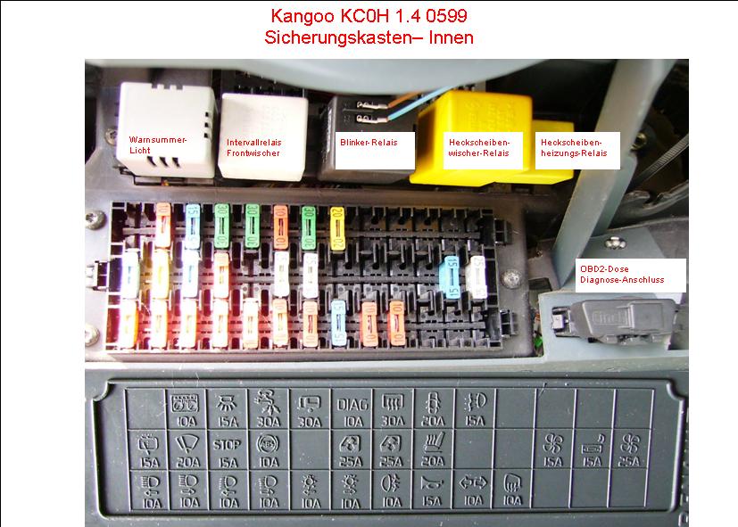

Sicherungen
Weiter unten findet man die Sicherungen des Kangoo G2
Kangoo G1

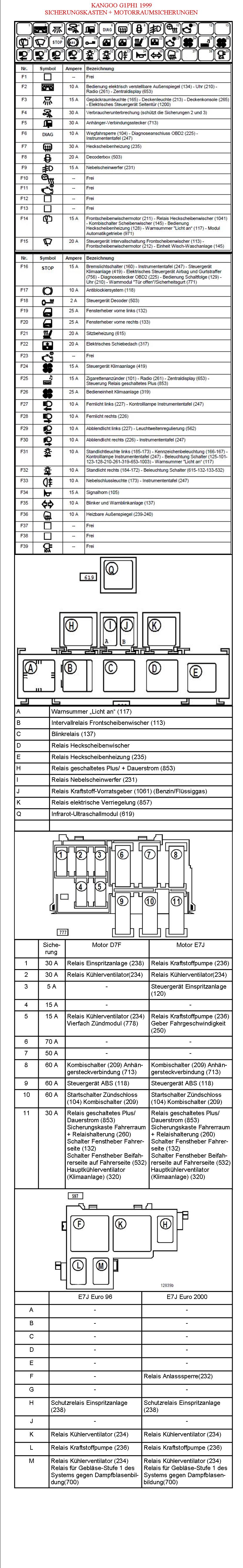

Sicherugen im Innenraum beim Kangoo G2 01/2008
13) Adapt liefert ein Dauerplus
Übersicht wie die Sicherungen bei dem Blick in den Sicherungskasten liegen.
