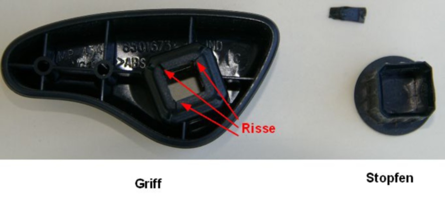

Der Griff besteht aus zwei Teilen: dem eigentlichen Griff und einem Stopfen, der von der Vorderseite des Griffs aus
über die Befestigung der Vierkant-Achse geschoben wird. Mit gestecktem Stopfen sollte der Griff auf der Vierkantachse
arretiert sein. - Hier die Ansicht der Teile von der Rückseite:
Wie man im Bild sieht, ist die Vierkant-Aufnahme an drei Ecken gerissen. Der Stopfen, der die Zungen zusammenhalten sollen,
die von der anderen Seite aus den Vierkant umschließen, ist aber aus Plastik und er ist nicht steif genug, um die Zungen
unter Last zusammenzuhalten. Auf dem Bild sieht man auch, daß die Versteifungsrippen auf der Innenseite des Griffs nicht mit
viel Nachdenken angeordnet sind: Bei einem Vierkant treten unter Last große Zugspannungen an den Ecken auf, dort müßte eine
wirksame Versteifung liegen. Noch besser wäre ein Metallteil, das die Spannungen in Umfangsrichtung abfängt.
Natürlich könnte man auch ein Ersatzteil kaufen, aber das hätte ja wieder die gleiche Konstruktionsschwäche und dann hat man
später wieder den Ärger.

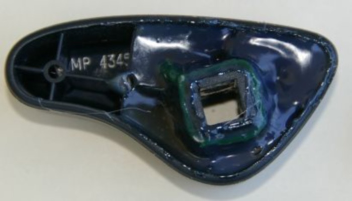

Die grundlegende Idee zur Reparatur ist, die Umfangs-Kräfte durch eine Metallverstärkung aufzunehmen. Beim erstenmal habe ich
noch ein Stückchen Blech so zugefeilt, daß es genau auf die Vierkantaufnahme paßt, zusätzlich habe ich die Kammern um den Vierkant
mit Heißkleber gefüllt:

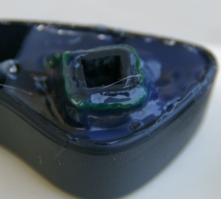

Doch als das gleiche Problem beim nächsten Kangoo wieder auftrat, war mir die Blechbearbeitung zu aufwendig. An der Stelle tut es
auch ein Stück an den Enden verdrillter Eisendraht, wie man ihn z.B. für Gartenzäune usw. benutzt. Die verdrillten Enden habe ich
nach unten gebogen und die Kammern um den Vierkant dann mit Heißkleber gefüllt:
Bingo!
