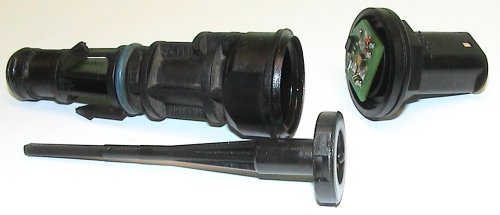

Der Tachogeber sitzt an folgender Stelle: Steht man bei geöffneter Motorhaube auf der in Fahrtrichtung linken Seite am Kotflügel, hat man den Motor gerade vor sich liegen. Rechts zwischen Motor und Fahrerkabine kann man ein Stück flexiblen Auspuffschlauch aus Metallgewebe erkennen. Eine handbreit näher zum Beobachter ist ein schwarzes Etwas von oben in den Motorblock gesteckt. Das Ding wird von einer aufgeklipsten Metallkappe vor der Hitze des Auspuffs geschützt. Ist dieses Blech vom Beobachter weg abgezogen, kann man zunächst die Steckverbindung abziehen (ohne Sicherung) und dann den Tachogeber mutig nach oben herausziehen. Achtung, nicht mit Schwung oben irgendwo weh tun! Das Ding ist ziemlich lang und hat unten ein kleines viereckiges "Pimmelchen", was sozusagen das Ende der mechanischen Tachowelle darstellt, denn offensichtlich war bei diesem Motor zunächst eine normale Tachowelle vorgesehen. Der neue Tachogeber hat knapp 50 Euro gekostet und lässt sich mit etwas Kraft wieder an dieser Stelle einschieben. Schlau wäre, wenn man sich vorher merkt in welche Richtung das Ding gestanden hat, zB. an der Stellung der Kontakte im Stecker. Und wenn man sich auch noch merkt, wie tief das alte Teil dringesteckt hat, weiß man, wann man bei dem neuen aufhören kann zu drücken. Stecker drauf, Hitzeschutzkappe drauf, alles wieder in Butter...
Ich habe den defekten Geber aufgeschnitten: Die Welle steckt eigentlich im linken Teil drin und das viereckige Ende schaut links heraus. Auf dem sich drehenden Teller sitzt eine irgendwie magnetische Fläche und die Elektronik macht daraus Impulse. Das Ding steckte etwa bis zum blauen O-Ring im Motor-/Getriebeblock.
