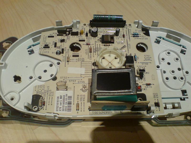

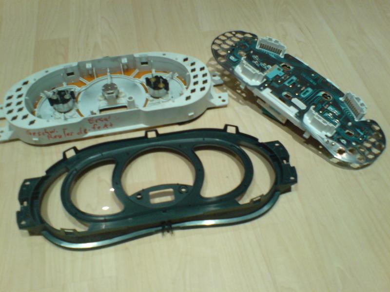

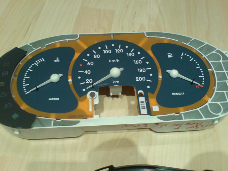

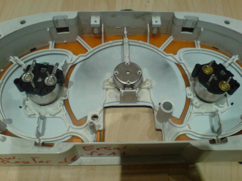

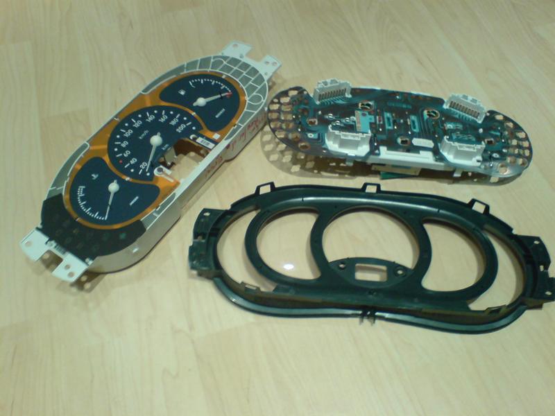

Als erstes natürlich das Instrument ausbauen ( siehe dazu Amaturenbrett ausbauen ) Dann legt man das Tachoinstrument erstmal vor sich hin und fotografiert einmal die Rückseite. Das sollte man deshalb tun, weil man eventuell hinterher nicht mehr weiß, wie es ursprünglich ausgesehen hatte. Nun nimmt man alle Birnchen heraus und legt sie vorsichtig beiseite. Die Birnchen können einen weißen oder einen schwarzen Sockel haben. Sie lassen sich wie ein Bajonett-Verschluss ganz leicht aus der Fassung herausdrehen. Dann sind auf dem rückwärtigen Teil ein paar Schräubchen zu sehen und ringsum 5 Rastnasen. Die Schräubchen dreht man heraus und dann drückt man vorsichtig die Rastnasen zur Seite. Es sind insgesamt 3 große Teile, die man anschließend in der Hand halten kann. Die Zeiger sollte man nicht abziehen.
Hier die Bilder dazu:

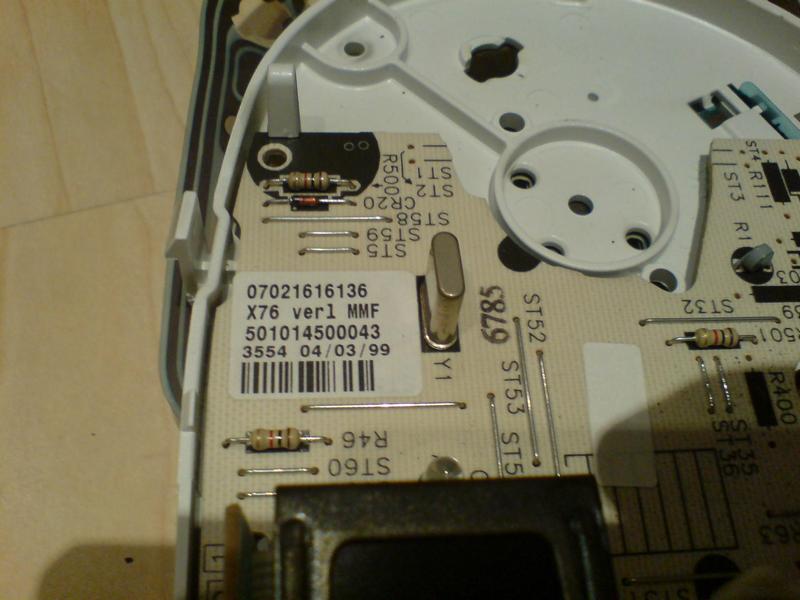

Falls eine Reparatur nicht glücken sollte, dann sollte man unbedingt auf Schrottplätzen auch Ausschau halten nach dem Clio, denn die haben teilweise die gleichen Tachoinstrumente drin, wie der Kangoo...nicht alle, aber einige. Bei diesem abgebildeten Tachoinstrument ist das Display der Kilometeranzeige defekt...also die kleine Platine mit dem kleinen dazugehörigen Display. Sollte nur das Display dunkel sein und nichts mehr anzeigen wollen, dann könnte auch nur das Birnchen der Beleuchtung defekt sein...das natürlich vor dem Auseinandernehmen kontrollieren.
