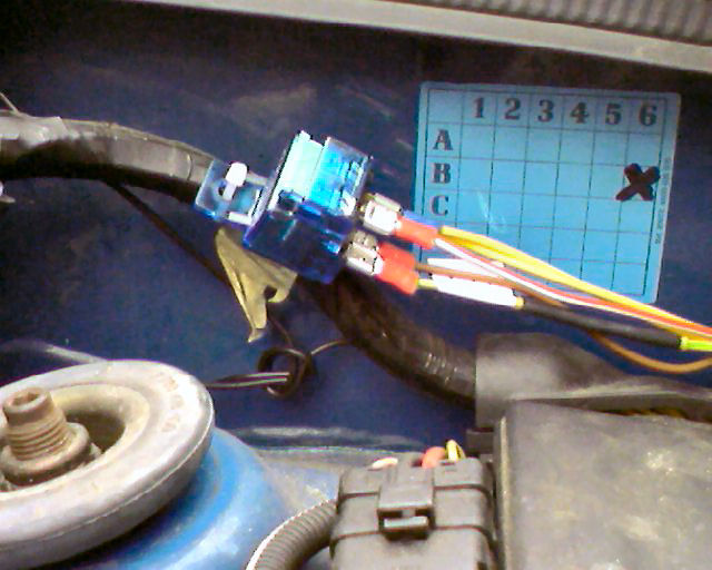

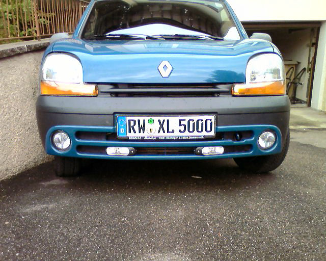

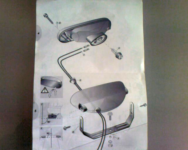

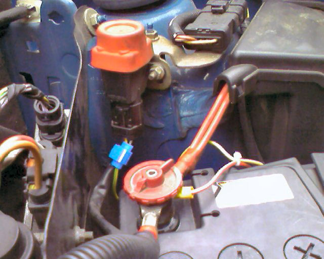

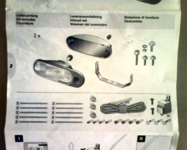

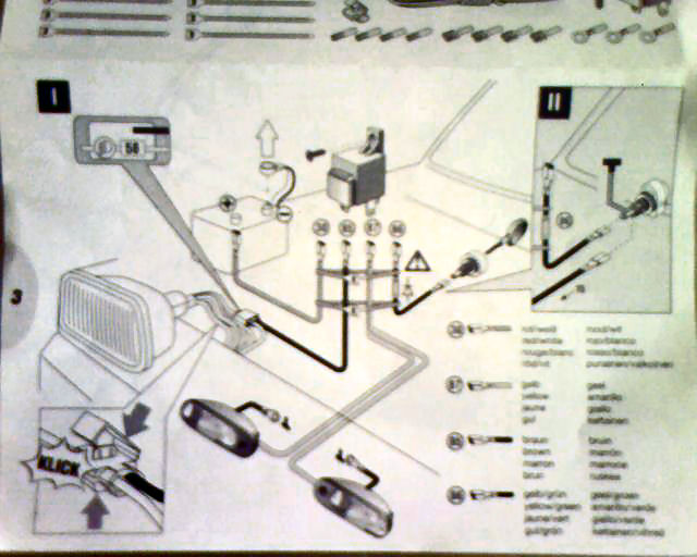

Hallo zusammen! Hier jetzt die Bilder der Hella Tagfahrleuchten. Der Original-Halter passt nicht, aber man kann die Leuchten problemlos durchs Plastik befestigen. Von Hella sind alle benötigten Teile dabei, also auch Relais, Schrauben, Quetschverbinder und Kabelbinder. Hier noch ein Tip für den elektrischen Anschluß: rot/weiß an Pluspol der Batterie, gelb/grün an den gelben des Notschalters (geschaltet über Zündung, Empfehlung vom Freundlichen, erspart die Suche!!!), braun an rotbraun fürs Abblendlicht, gelb an die Leuchten. Tagfahrleuchten müssen bei Abblendlicht aus sein. Also dann viel Spaß beim basteln.
