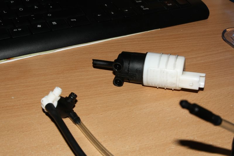

Ich konnte ehrlich gesagt mit der Erklärung gar nicht so viel anfangen, da ich sie schlichtweg nicht verstand... Nun habe ich mich aus interesse ran gesetzt und die Pumpe auseinander genommen.
So sieht die Pumpe nach dem herausnehmen aus dem Wischwasserbehälter aus.Einfach raus ziehen.

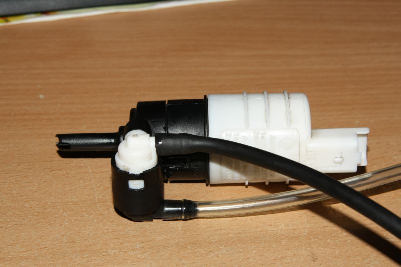

Nach viel Gewalt mit Schraubendreher und Händen, habe ich das ganze Teil auseinander genommen.
Wichtig ist aber nur das man folgendes abmacht (bisschen vorsichtig abmachen, ist aber kräftig dran.)

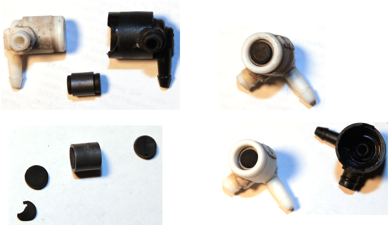

Nach dem ich nach einer "Rolle Gummi" gesucht habe, war meine einzige erklärung, dass das darin (linkes Teil) sein muss.
Und ja, da ist es. Eine kleine Plastikrolle, in der ein Gummi drin ist. das Gummi guckte links und rechts aus dem Plastikrohr heraus, so 2-4mm. Das blockiert vorher beide Ventilkammern, für vorne aber besonders. Ich habe dann das Gummi bündig mit dem Röhrchen abgeschnitten. Am Besten geht das mit einem Skalpell, damit es eine saubere Schnittfläche gibt. Ein Teppichmesser tuts aber auch. Nun hat das Ventil wieder genügend Spiel.
Alles wieder zusammen gesetzt, eingebaut und, ja es funktioniert alles wunderbar :) Vorn und Hinten, so wie es soll!
Beim Zusammenbau darauf achten, dass alles wieder fest aneinander sitzt.
