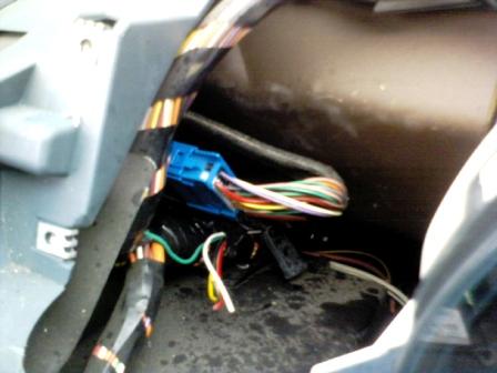

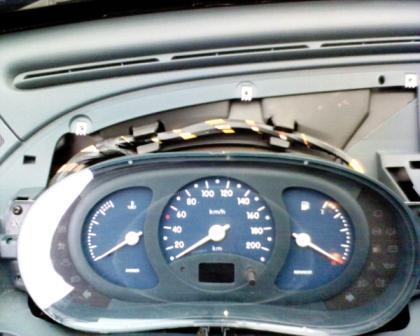

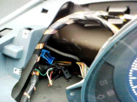

Danach habe ich kurzentschlossen das Cockpit abgebaut, und zu meiner Überraschung fand ich dann unter dem linken Lautsprecher das Steuergerät für die Zentralverriegelung.
Da der Fehler nur unregelmäßig auftratt, hatte ich vermutet, das entweder ein Wackelkontakt, oder eine Oxidation der Stecker schuld sein konnte. Ich habe den Stecker mit Kriechöl eingesprüht, und jetzt pfeift wieder alles wie gewohnt.
Ich habe das Cockpit aber noch nicht fertig zusammengebaut. Es könnte trotzdem immer noch das Steuergerät einen Fehler haben. Da ich Urlaub habe stört mich dieses Provisorium nicht wirklich.
