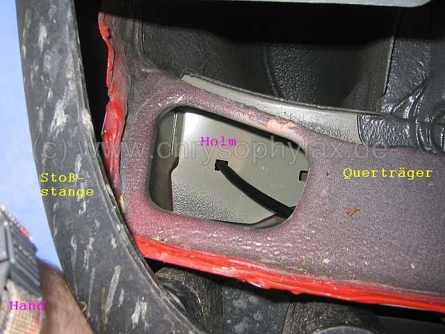

Ich habe mir bei einigen Original-Renault-Kangoo-Kupplungen die Kabelführung der Elektrik angesehen und diese für katastrophal befunden - daher hier die Beschreibung meines Lösungsansatzes: Renault führte bei den von mir besichtigten Exemplaren die Kabel durch den Innenraum an der Stelle, wo bei die Scharniere der asymmetrischen Hecktüren sitzen. Da ich keine Lust hatte, mir auch diese "Fußangeln" zum beliebigen Hängenbleiben beim Be- und Entladen zu installieren, hab ich meine Kabel durch die Holme gelegt. Direkt unter den Rückleuchten waren bei meinem Kangoo in beiden Holmen senkrechte vorgestanzte Löcher, durch die man direkt seitlich unters Auto kommt.
AHK Kabeldurchführung im linken hinteren Holm
Ein 7adriges flexibles Kabel (gibts beim örtlichen Elektriker für einen Appel und ein Ei - 7x1,5mm², eine grün-gelbe Ader und 6 schwarze durchnummerierte) führt von der Steckdose an der Kupplung entlang nach links und durch den Holm hoch bis unter die linke Heckleuchte. Ein weiteres Kabel 3x1,5mm² (vom gleichen Elektriker ;->) führt von der linken Leuchte durch den Holm runter, an der Kupplung vorbei, und durch den rechten Holm wieder hoch zur rechten Rückleuchte. Die Einzeladern sind mit Quetschverbindern direkt auf die Litzen hinter den Rückleuchten gequetscht. Als Verdrahtungsanleitung eignet sich sehr gut die Installationsanleitung für Elektro-Sätze auch von Rameder.
