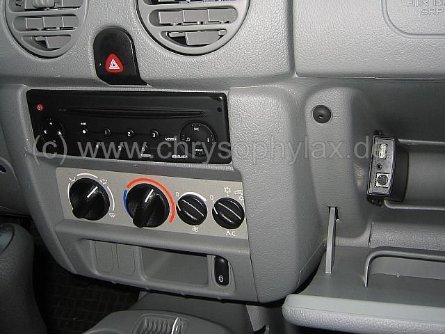

Die Audio-Connection-Box wird mit einem halben Meter Anschlußkabel geliefert, Renault empfiehlt sie ins Handschuhfach einzubauen. Das hab ich dann auch gemacht, auch wenn sich in einem halben Meter Umkreis ums Radio vielleicht auch noch ein anderen Platz finden würde. ACHTUNG: Renault geht davon aus, daß man zum Einbau einen 20mm Bohrer für die Kabeldurchführung greifbar hat... Hatte ich nicht, ich hab dann einen 25er Fräser genommen und die schicke Durchführungstülle, die serienmäßig am Kabel ist einfach schlackern lassen. Die 20mm braucht man, um den kleineren der beiden Stecker durchs Loch ins Handschuhfach fädeln zu können. Sehen tut man es so oder so nicht, da das entstandene Loch elegant hinter der Box verdeckt ist.
Bevor ichs vergesse: Die Renault-Teilenummer meiner Box ist die 7711419487, und so sieht das Ganze dann eingebaut in einem schönen, neuen Auto aus:
CD-Wechsler-Simulator in schickem, neuen Auto
