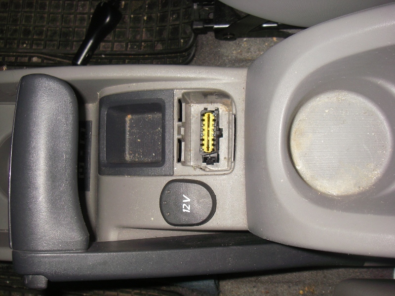

OBD Anschluss im Kangoo Generation 2 (Baujahr 12/2007)
Dieser Anschluss befindet sich in der Mitte zwischen den Vordersitzen unter einer schwarzen Abdeckung neben der 12 V Steckdose

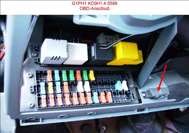

OBD Anschluss im Kangoo Generation 1 (Baujahr 1997 -2008)
Dieser Anschluss befindet sich hinter der Klappe links unter dem Lenkrad. Der OBD-Anschluss hat hier noch eine Abdeckkappe die erst abgezogen werden muss. Dazu unter der Kappe die Ver-Ent-riegelung betätigen.
