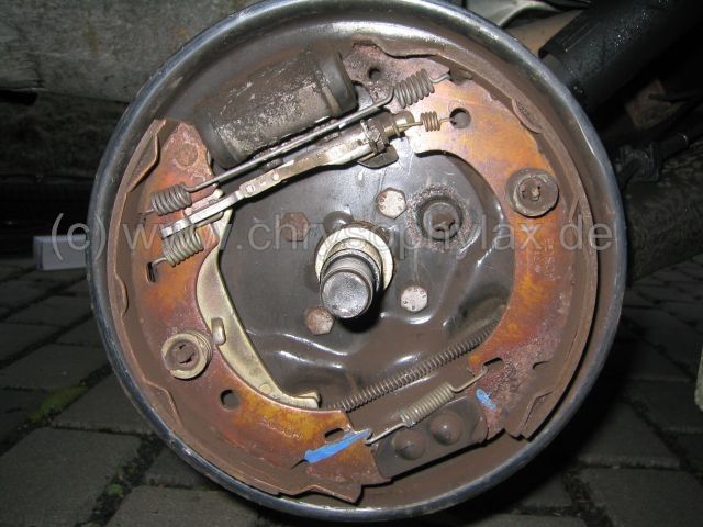

Bremsen hinten: Nach 160.000km zerlegte sich bei mir das linke hintere Radlager, bei der Gelegenheit stellte ich auch gleich fest, daß auf den Bremsbelägen auch nicht mehr wirklich viel drauf war. Nachdem die Preisvorstellung sowohl von Pauschal-Schraubern als auch Renault horrend (jeweils ca. 400-450 EUR für den Tausch von 2x Bremsbeläge hinten und 2x Radlager) waren, entschied ich mich mal wieder selbst an meinem Auto zu schrauben. Die Teile haben mich im Internet zusammen 110€ incl. Versand gekostet, zusätzlich hatte ich ca. 3 Stunden Arbeit aber davon auch viel Zeit nur für Liebe und Pflege. Zum Radlager dort mehr. Ein Satz Bremsbeläge für meine Trommelbremse (kleine Ausführung 213mm Durchmesser, KEINE erhöhte Nutzlast) kostet ca. 40€ incl. Versand. Es ist empfehlenswert, gleich das "Montagekit" mit allen Federn und Kleinteilen für weitere 8€ mitzubestellen. Das größte Problem liegt vermutlich darin, die Trommel über die alten Beläge runterzukriegen. Da hilft nur Geduld, sachte Gewalt und viel "ziehen und drehen" gleichzeitig. Je zarter man vorgeht, umso länger dauert es aber auch umso weniger Schaden nehmen die Bremsbeläge, die evtl. doch noch ganz in Ordnung sind. Grobe Vorgehensweise: Auto aufbocken, Rad ab, Nabendeckel ab, Sicherungsmutter abschrauben. Das Radlager in der Trommel sitzt auf der Achse meist recht beweglich, so daß wirklich nur die Bremsbeläge als Hindernis wirken. Vorsichtig scheuern und ziehen.
Eine Bremstrommel (rechts hinten) von innen
THEORETISCH hilft dabei folgender Trick - PRAKTISCH hab ichs nicht hinbekommen, aber nach dem ersten Mal auch nicht mehr gebraucht, da meine Trommeln dann innen ordentlich entgratet waren und so über die Beläge gingen: Auf obigem Bild sieht man unter dem Bremszylinder einen Nachsteller, der über eine Rändelmutter die beiden Bremsbeläge so weit wie möglich nach außen gedrückt hält und ab einer gewissen Position die Federn davon abhält, die Bremsbacken wieder bis zum Anschlag der Bremszylinder zusammenzuziehen. Wenn das Rad ab ist, kann man die Trommel so drehen, daß direkt unter einem Gewinde für die Radschrauben diese Rändelschraube zum Vorschein kommt. THEORETISCH kann man diese dann durch das Gewindeloch mit einem Schraubenzieher verstellen, so daß die Beläge durch die Federkraft weiter nach innen gezogen werden, die Beläge weiter zusammengehen und die Trommel besser rüberrutscht. PRAKTISCH haben mir entweder der örtliche ATU oder der örtliche Renault irgendwann mal die Mechanik, die unabsichtliches Verstellen durch Rastungen verhindern beim stochern mit dem Schraubenzieher so weit verbogen und ruiniert, daß da gar nichts mehr ging. Versuchen kann mans, aber ich würde wenig Hoffnung machen. Etwas besser gehts wohl, wenn währenddessen jemand das Bremspedal tritt um den Nachsteller zu entlasten. Dann dreht sich auch die Trommel nicht mehr von der richtigen Stelle weg.
Wenn die Trommeln ab sind, erst eine Seite komplett fertigmachen, damit man auf der anderen im Notfall nachsehen kann, wie und wo welche Feder langgeführt wird. Tip: Bei mir war auf beiden Seiten jeweils die Seite des Bremszylinders, die auf die Backe mit dem Handbremshebel drückt festgegammelt, was die Bremswirkung herabsetzt. Wenn die Beläge runter sind, muß man die Stößel des Bremszylinders ohne Kraftaufwand auf der einen Seite reindrücken können und der Stößel auf der Gegenseite kommt dafür raus. Wenn man das 20mal in beide Richtung gemacht hat, ist das Ganze wieder schön flutschig-gängig. Achtung, nicht zu weit drücken - sonst fällt der Zylinder auf der Gegenseite raus und ihr habt eine Riesensauerei und ein ebenso großes Problem. Meinen festgegammelten Zylinder hab ich wieder gängig gekriegt, indem ich die Gegenseite unbeweglich verkeilt habe und dann vorsichtig mit der Fußbremse gepumpt habe, bis er rauskam. Dann unter der Gummikappe geputzt, und von Hand wieder reingedrückt. Nach dem 10. Mal flutschte es wieder ganz leichtgängig. Vor dem Zusammenbau die Trommel innen mit grobem Schleifpapier entgraten und entgammeln, dann geht sie ab sofort und in Zukunft besser über die Beläge. Mit dem Nachsteller die Beläge so weit nach außen schrauben, daß die Trommel gerade eben drüber geht und im aufgesteckten Zustand nicht schleift. Hier lohnt sich etwas Geduld und mehrere Durchgänge - je besser das einjustiert wird, umso weniger Weg hat man nachher mit Bremspedal und Handbremse. Fatale Gefahr: Wenn die Beläge in Ruhe zu weit innen sind, zieht die Handbremse nicht obwohl man den Griff unter der Achsel hat und bei der Fußbremse muß man "nachpumpen", weil man bis zum Anschlag des Pedals Bremsflüssigkeit ins System gedrückt hat, die Beläge aber immer noch nicht weit genug außen sind um zu schleifen.
