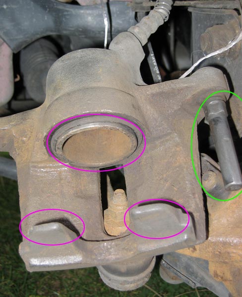

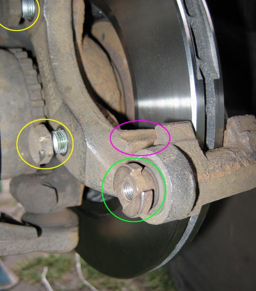

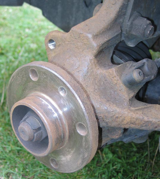

Bild 2: Hier ist schon alles runter: Ein Blick auf den "nackten" Achsschenkel mit der Radnabe und dem Flansch für die Bremsscheibe. (In Bildmitte rechts der ABS-Sensor: das kleine schwarze Kunstoffteil mit der Innensechskantschraube.)
Bild 3: Adrett geputzt: Der Bremssattel. Lila eingekreist sind die Kontaktstellen zu den Bremsbelägen. Hier wird nach der Reinigung Kupferpaste aufgetragen. Der Haltezapfen rechts (grün markiert) wird mit Bremspaste eingestrichen.

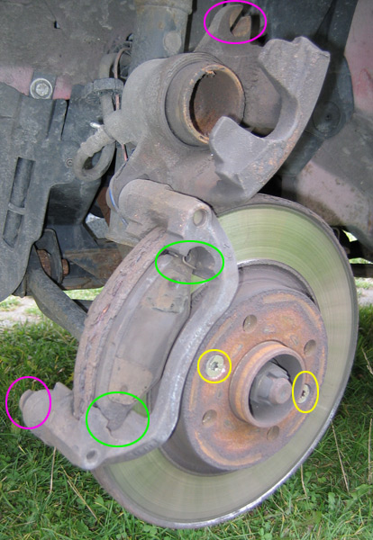

Bild 4: Hier ist schon wieder alles fast "WIE NOI": Die neue Bremsscheibe sitzt an Ort und Stelle. Montiert wird nun der Bremssattelträger mit zwei SW18-Schrauben (gelb). Anschließend werden die Bremsbeläge eingesetzt, der Bremssattel heruntergeklappt und an der grün markierten Stelle die SW13-Schraube mit Unterleg-Blechklammer montiert.

  • Bremssattelträger demontieren: "Hinter" der Bremsscheibe (also motorseitig) sitzen am Achsschenkel zwei Sechskantschrauben SW 18 (Bild 4). Schrauben lösen. Der Bremssattelträger läßt sich nun vollständig vom Kangoo lösen und ist zum Reinigen frei zugänglich.

  • Zentriersitz der Bremsscheibe auf der Radnabe reinigen (Bremsenreiniger/Spiritus, Drahtbürste, Haushaltskrepp).

  • Führungen der Bremsbeläge im Bremssattelträger reinigen. (Hilfreich ist eventuell das "Einweichen" des Drecks mit Bremsenreiniger/Spiritus. Abgehen tut der Dreck/Rost aber eigentlich nur durch Abkratzen mit Schraubendreherklinge, Drahtbürste, Sandpapier, Stahlwolle, grober Rundfeile.) Auf die gesäuberten Führungsstellen Kupferpaste auftragen.
  • Bremssattel-Haltezapfen (Bild 3) reinigen (die alte fettartige Bremspaste abwischen). Den gesäuberten Haltezapfen mit frischer Bremspaste (z. B. "Bendix Brake Grease") einschmieren. Überschüssige Bremspaste entfernen.

  • Bremskolben (Bild 3) und Bremskolben-Dichtmanschette reinigen (Einweichen des Krusteldrecks mit Bremsenreiniger/Spiritus). Beim Abkratzen des Drecks vorsichtig arbeiten, um die Dichtmanschette nicht zu beschädigen.
  • Dichtmanschette sichtprüfen: Risse? Undichtigkeiten (Schwitznebel, "feuchte Ränder"), an denen Bremsflüssigkeit austritt?
  • Bremskolben prüfen: Sein äußerer Zylindermantel muß glatt und sauber sein - frei von Rostpickeln usw. Ansonsten würde der Bremskolben beim Ein- und Ausfahren seine Dichtmanschette kaputtschubbern.
  • Bremskolben in den Bremssattel zurückdrücken. (Nachdem der Bremskolben zurückgedrückt ist, kommt man schließlich auch an den Dreck "unter dem Kolben" an der engen Stelle zwischen Kolben und Sattel.) Das Zurückdrücken des Kolbens ist aber in erster Linie erforderlich, weil die alten Bremsbeläge abgenutzt und daher "dünn" sind, die neuen dagegen "dicker". Um dieses Differenzmaß muß der Bremskolben wieder zurück in den Bremssattel, damit die Bremse sich mit den neuen, dicken Belägen wieder montieren läßt.) Dabei Achtung: Der Bremskolben soll nicht verkanten. Die "Pfuschermethode" mit der Rohrzange ist also recht unfein. Besser Holzklotz im Bremssattel zwischenlegen und Bremskolben vorsichtig mit Schraubzwinge zurückdrücken oder mit Schraubendreher zurückhebeln. Oder hochfein mit speziellem Kolbenrückstell-Werkzeug!
  • Nochmals Achtung: Wenn man den Bremskolben zurückdrückt, drückt man auch die Flüssigkeitssäule der Bremsflüssigkeit ein Stück zurück in deren Ausgleichsbehälter. (Der sitzt im Motorraum neben den Behältern für Kühlflüssigkeit, Servoflüssigkeit etc.). Im Ausgleichsbehälter steigt also der Pegelstand. Wieder Achtung! Eventuell kann der Behälter überlaufen. Ein Helfer sollte daher den Pegelstand im Auge behalten und ggf. überschüssige Flüssigkeit mit einer kleinen Einwegspritze absaugen. Und nochmal Achtung: Bremsflüssigkeit ist ätzend. Sie greift die Haut an und auch den Lack des Kangoo. Der Helfer trage also Handschuhe, der Auffang-Lappen werde unmittelbar an der Öffnung des Behälters angesetzt und der vollgesogene Lappen in den Sondermüll entsorgt.
  • Auf die stirnseitige Kante des gesäuberten Bremskolbens (Bild 3) etwas Kupferpaste auftragen.

  • Bremsscheibe montieren (zwei Senkkopfschrauben Torx TX 40 mit mittelfester Schraubensicherung, 30 Nm) (Bild 1, Bild 2)
  • Bremssattelträger montieren (zwei Sechskantschrauben SW 18 mit mittelfester Schraubensicherung, 100 Nm), Bild 4.
  • Bremsbeläge in die Führungen des Bremssattelträgers einsetzen. ("Linke" und "rechte" Bremsbeläge beachten! Die Federn der Bremsbeläge müssen beide in den "oberen" Führungen sitzen!)
  • Bremssattel mit seinem Haltezapfen (Bild 3) in den Bremssattelträger stecken (Montagebewegung von der Motorseite aus nach der Außenseite des Kangoo). Achtung: Der Dichtungsgummikragen am Haltezapfen "fluppt" relativ leicht nach innen, muß aber unbedingt nach außen ragen, um seine abdichtende Funktion zu erfüllen.
  • Bremssattel herunterklappen und dabei über die Bremsbeläge schwenken. Falls es klemmt, ggf. Bremsbeläge per Hand noch etwas weiter gegen die Bremsscheibe drücken. Falls es immer noch klemmt, wurde der Bremskolben noch nicht weit genug in den Bremssattel zurückgedrückt.
  • Verbindungsschraube von Bremssattelträger und Bremssattel ("vorne unten") montieren. (Blechklammer unterlegen. Sechskantschraube SW 13 mit mittelfester Schraubensicherung, 40 Nm.), vgl. Bild 4.

      • TX 40-Senkkopfschrauben für Bremsscheiben
      • SW18-Schrauben für Bremssattelträger
      • SW13-Schraube zur Verbindung von Bremssattelträger und Bremssattel?
    • Kupferpaste aufgetragen auf:
      • Führungsnuten der Bremsbeläge im Bremssattelträger
      • Rückseite Bremsbeläge
      • korrespondierende Auflageflächen an Bremskolben und Bremssattel?
    • Bremspaste ("Bremsfett") aufgetragen auf den Bremssattel-Haltezapfen?
  • Vorderrad montieren: Rad auf Radnabe aufstecken.
  • Die vier Radbolzen SW 19 säubern (Gewinde und Kragen des Senkkopfs), aber nicht einfetten. Denn ihr vorgeschriebenes Anzugsmoment* (siehe unten) ist auf die Montage sauberer Bolzen (trockener, blanker "Neuzustand") ohne Fett abgestimmt. Würden sie mit Fett montiert, so würden sie "zu fest" sitzen und evtl. die entsprechenden Löcher in der Felge beschädigen - kritisch insbesondere bei Alufelgen: Es könnten Risse entstehen.
  • Radbolzen montieren, in mehreren Durchgängen kreuzweise festziehen. (Letzten Festzieh-Durchgang ggf. erst, nachdem das Vorderrad wieder festen Boden unter dem Reifen hat.)
