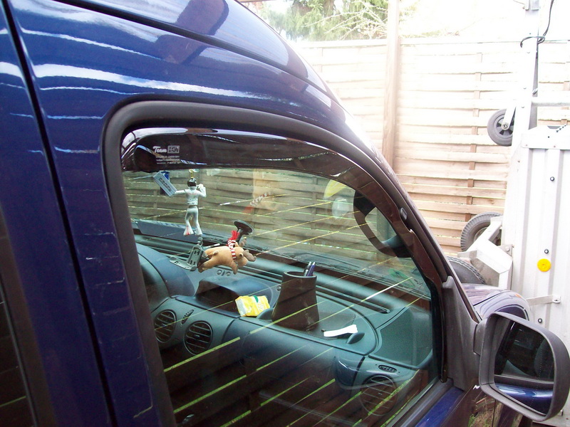

[[Bild:windabweiser.jpg]]

Ich [maik63de] habe jetzt an meinem Kangoo diese Windabweiser angebaut, nachdem ich mit einem TÜV-Prüfer gesprochen habe. Dieser sagte mir: "Anbauen und glücklich sein!!!"
