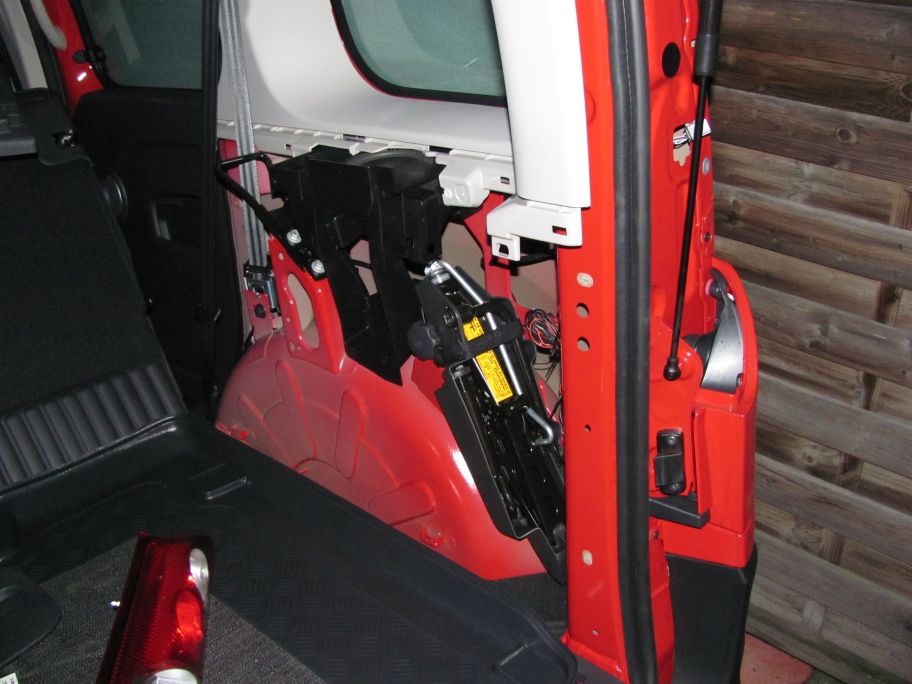

Daher muss von dem funktionierenden Scheinwerfer einfach ein Kabel auf die andere Seite gelegt werden. Hierzu muss jedoch die Seitenverkleidung abgenommen werden. Neben ein paar Schrauben wurden hier auch einige Plastikstecker verwendet. Es empfiehlt sich, beim Freundlichen gleich ein paar solcher in Reserve einzukaufen. Mir sind beim wiederanbrignen zwei dieser Steckerchen abgebrochen.

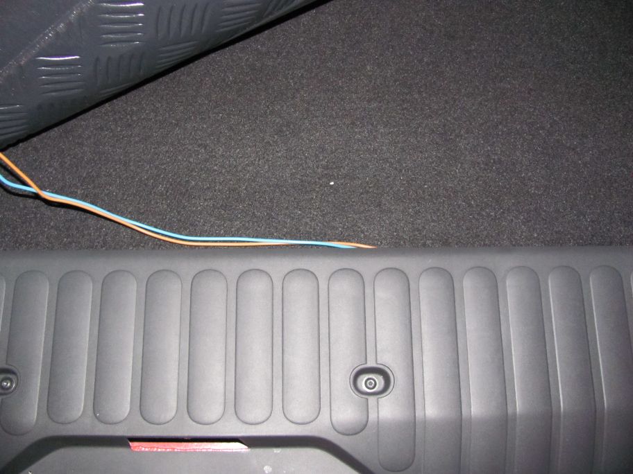

Das Kabel kann man dann ganz einfach unter die Kofferaumladeleiste schieben. Ich habe hier ohne vorher nachzudenken zwei Leitungen gelegt, benötigt habe ich aber nur eine. Die Masse ist beim zweiten Rückfahrscheinwerfer ja bereits vorhanden.
