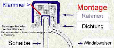

Abb. 9.) Bei einigen Modellen werden ein oder mehr Metallklammern verwendet, diese werden nach dem einschieben der Windabweiser,
ca. 8 cm vor der oberen (bei einer), auch in der unteren Ecke (bei 2 Stück), bei den hinten immer 2 Klammern in die Fensterdichtung
mit eingeführt (die Klammernnase immer in Richtung Fahrzeugraum einbauen), Hilfe der Metallklammern wird der Windabweiser gegen
die Dichtung gepresst, dann langsam und ohne Gewalt das Fenster schließen!
