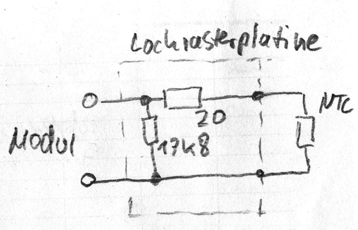

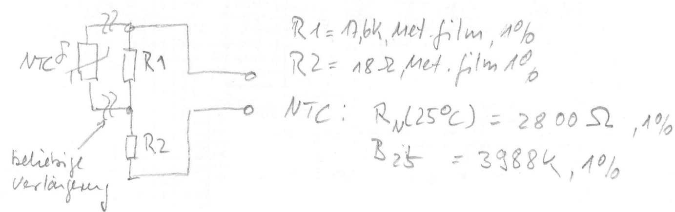

Man kann aber mit ein paar elektronischen Bauteilen diesen Sensor nachbilden.
Variante 1: 17,8 kOhm, 20 Ohm, Metall-Film 1%
Variante 2: 17,6 kOhm, 18 Ohm, Metall-Film 1%
NTC, Rn = 2800 Ohm, B = 3988 K, 1% (epcos B57864S0282F040)
Lochrasterplatine
2 Steckerpins aus einer Präzisions-DIL-Fassung
Draht, Kabel und Schrumpfschlauch
Einziges Problem ist der spezielle NTC, der leider nicht so einfach zu bekommen ist. Die Daten aller 3 Bauteile müssen sehr genau passen. Selbst bei geringen Abweichungen beim NTC zeigt die Temperatur-Anzeige sonst völlig falsche Werte an. Das ist allerdings bedenklich, denn die Temperaturanzeige warnt den Fahrer unterhalb 3°C vor Eisglätte.
Hier sind die Schaltpläne für die beiden Varianten, je nachdem, welche Widerstände man bekommen kann:
Variante 1 Variante 2

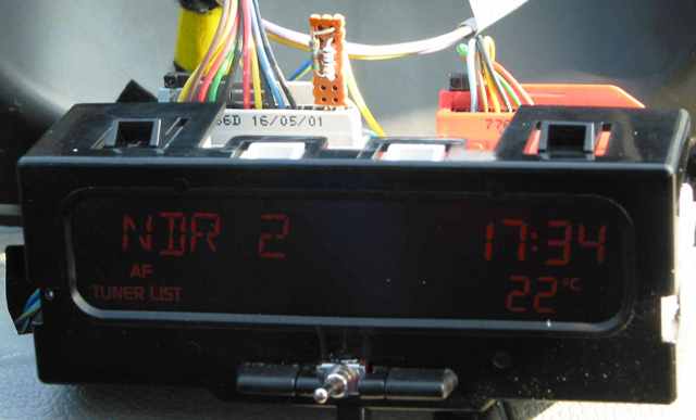

Das 1. Foto zeigt das Display; hinten an der linken, weißen Steckerleiste ist eine kleine Lochrasterplatine zu sehen. Diese steckt in den beiden rechten Kammern des Steckers. Die beiden Widerstände sind Bestandteil der Meßschaltung. (Linearisierung). Zum Testen, ob das Display funktioniert, kann man auch einen 1..10 kOhm Widerstand in die Kammern stecken, dann sollte sich die Temperaturanzeige unterhalb der Uhrzeit aktivieren.
Display mit Temperaturanzeige
Zum Ausbau des Display benötigt man einen 20er Torx, mit dem man die Mittelkonsolen-Hutze abschraubt. Dann hinten am "Buckel" anpacken und kräftig nach vorne zu sich hin rucken, nach vorne hochklappen und abheben. Dann das Display innen aushaken.
