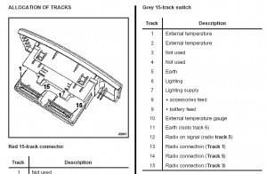

Belegung

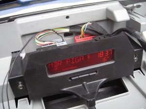

  • Ein großes Radiodisplay mit Uhrzeit und Temperaturanzeige z.B. aus dem Clio.
Eine passende Nummer wäre 7700436307. (ca. 25Euro) (*** Display muss zum Radio passen!*** - moompeetz)

  3. Ausbau des alten Displays
  4. Vergrößern des Ausschnitts der Deckblende des Displays sowie Ausarbeitung eines Schlitzes für die Einstellknöpfe.
  5. Entfernen einiger störender Plasteteile an Displayblende und Armaturenbrettabdeckung damit keine Spannungen beim Einbau entstehen. (Testen!!!)

  7. Verlegung des Kabels in den Innenraum und im Armaturenbrett zum Display.
  8. Anschluß der Kabel auf dem grauen Stecker ganz links.
  9. Alles wieder zusammenbauen!
