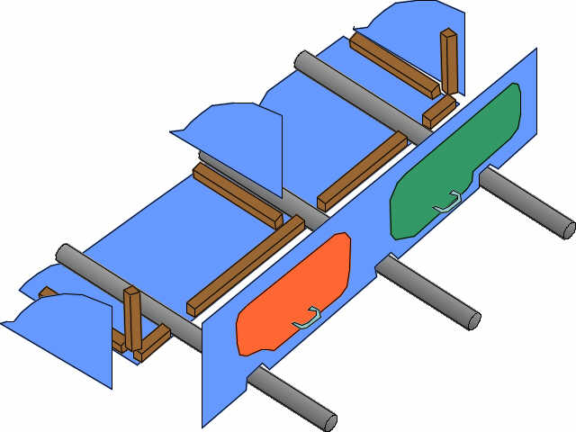

1. Man passe die Bodenplatten an der Fensterseite der Fahrzeugkontur an. Das geht entweder mit sorgfältigem Messen, indem man die Platte zunächst provisorisch rechtwinklig mit Schraubzwingen an den Trägern befestigt und dann in periodischen Abständen jeweils zur Außenkante mißt. Dann muß man zum Schluß von allen aufgenommenen Maßen das kürzeste gefundene abziehen und kann dann auf der Platte die Konturlinie ziehen. Oder man baut sich zuerst eine Pappschablone (weniger elegant, dafür aber sicherer). Die so zurechtgeschnittenen Bodenplatten werden nun mit den für die Längeneinstellung der Innenraumstangen bestimmten Schrauben unter diesen Stangen befestigt. Dazu sind in die Platten an den entsprechenden Stellen Löcher zu bohren. Dies ist die einzige Befestigung dieser Staukästen. Es sind also keinerlei Löcher in die Karosserie zu bohren. Trotzdem ist das Ganze später sehr stabil. Eventuell muß man an einigen Stellen die Kante, die an den Fenster- oder Türrahmen anliegt, auf der Innenseite etwas dünner raspeln. Jetzt kann man auf den Bodenplatten die entsprechend zugeschnittenen Vierkantstäbe bündig an die Kanten anleimen. Wer es sehr stabil haben will, nimmt zusätzlich noch Spaxschrauben zur Befestigung.
Zum Überblick hier eine Skizze (nicht maßstabgerecht!):
2. In die Mitte der Bodenplatte befestigt man an einem Stück Vierkantstab eine passend zurechtgeschnittene Trennwand zwischen dem vorderen und hinteren Teil der Dachbox. Tip: die Trennwand muß nicht sauber der Dachkontur folgen, sie dient ja nur dazu, daß innendrin die Sachen nicht hin- und herrutschen sollen.
3. Nun kommen die Frontplatten an die Reihe. Zunächst schneidet man U-förmig die Aussparungen für die Stangen aus. Danach muß man auch hier wieder an der Oberkante die Kontur des Daches mittels Messen oder Schablone aufzeichnen und die Platten entsprechend zurechtschneiden. Dann zeichnet man (mit Bleistift, nicht mit Kugelschreiber versteht sich doch unter uns Hobbyschreinern) die Kontur der Klappen auf den Platten auf. Diese kann man dann mit einem sauberen Schnitt mit der Stichsäge aussägen und als Klappe eingepaßt mit den erwähnten Möbelscharnieren verwenden (hab ich so gemacht). Dazu leimt man an den Befestigungsstellen für die Scharniere Sperrholzplättchen (von innen!) auf die Klappen und Vierkantstab (auch von innen!) oben auf die Frontplatte. Dann braucht man auf der Unterseite noch einen Anschlag auf der Innenseite, damit die Klappen nicht nach innen klappen können. Hier tut's auch ein kleiner halbrunder Sperrholzstreifen. Die Frontplatten noch nicht montieren!
4. Vordere und hintere Abschlußplatte herstellen. Dazu in diesem Fall am besten jeweils eine Pappschablone herstellen, die genau der Dachkontur folgt. Die Konturlinie sorgfältig auf die jeweilige Platte übertragen und die Platten (nach nochmaligem Nachmessen oder in den Baumarkt rennen und Ersatzplatte besorgen, hihi, zweimal abgeschnitten und noch zu kurz...) aussägen. Die Vordere und hintere Abschlußplatte dann an die Bodenplatte mit Hilfe der Vierkantstäbe anleimen. Zur Befestigung der Frontplatte vertikal jeweils einen Vierkantstab an der Vorderkante anbringen.
