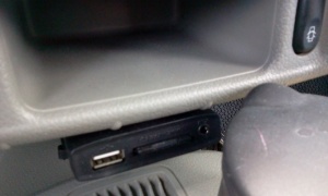

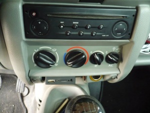

Der Wechsler-Anschluss an Tuner-List und Update-List Radios im Kangoo kann auch von anderen Geräten bedient werden als dem CD-Wechsler oder der Audio-Connection-Box von Renault.
Verkauft werden die Geräte z.B. als "YATOUR Digital Music Changer" (es sind aber auch andere, billigere Versionen auf dem Markt). Sie verfügen über einen USB-Anschluss, Slot für SD-Karte und einen Aux-Eingang (3,5mm Stereo-Klinke).

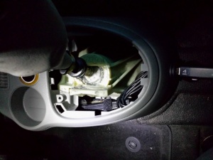

Einbau
Eigentlich Plug & Play. Das Gerät wird einfach nur am 8 poligen Wechsel-Anschluss des Radios angeschlossen und irgendwo fest montiert. Die beiden scharzen Kabel die am Stecker mit dran sind werden miteinander verbunden.

Bedienung
Mit den Source-Tasten (oben) die Quelle durchwählen bis das Display den Wechsler anzeigt. Da steht dann z.B. TR 7 CD 2. Über Daumenrad oder Pfeiltasten kann man nun die Titel im aktuellen Verzeichnis wählen. Um in ein anderes Verzeichnis zu springen betätigt man die CD-Wechsel-Taste (unten) oder eine Zahlentasten am Radio.
