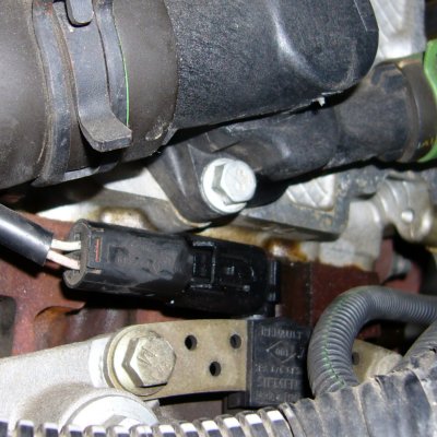

"Der OT-Geber sitzt von vorne/oben gesehen auf der rechten Seite des Motorblocks direkt am 1.Zylinder senkrecht nach unten, knapp oberhalb der Getriebeglocke." Der Geber ist ein kleines schwarzes Kästchen was mit zwei Metallbügeln links und rechts am Motorblock verschraubt ist und von oben durch ein Loch auf die Zähne der Schwungscheibe schaut. Die Fotos von chrysophylax helfen sehr gut beim Auffinden! Achtung, der Stecker hat eine kleine Verriegelungslasche, die vom Stecker weg etwas angehoben werden muss.
Lage des Gebers beim 1149ccm-Motor: Oben Kühlwasseranschluss; Unten (nicht sichtbar) Fenster zur Schwungscheibe mit Zähnen

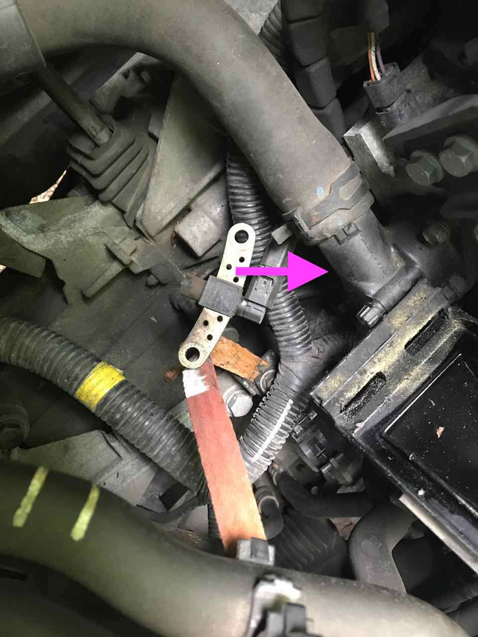

D4F 712 (G1Ph1 1.2 16V)
1. Luftfilterdeckel abschrauben (10er Nuss) 2. Kabelstrang aus der Halterung ausklipsen, damit man besser an den OT-Geber kommt 3. OT-Geber ist mit zwei 10er Schrauben festgeschraubt
Thomas schreibt am 16.8.2006
"Wenn man von (in Fahrtrichtung) links in den Motorraum guckt sieht man an der Verbindung zwischen Getriebeglocke und Motorblock oben den Schlauch für das Kühlwasser! (1,2l 8 Ventiler BJ 99) Unter dem Schlauch (schlecht zu sehen und zu erwischen, folgt einfach dem dünneren Kabel aus dem Kabelbaum der unter dem Schlauch verschwindet) ist dann der besagte OT-geber. Wenn mann das Sicherungszünglein mit einem Schraubenzieher anhebt bekommt man den Stecker auch gut ab. Saubermachen, Kontaktspray drauf und gut ist."
