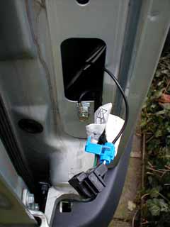

1. Entfernung des rechten Rücklichtes, der Abdeckung des Innenkotflügels und der Abdeckplatte am Kofferraumende...
...so, jetzt das neue Kabel mit einer Abzweigklemme an das weiße Kabel anschließen...
...das Kabel durch die innere Abdeckung führen und am Innenkotflügel vorbei...
