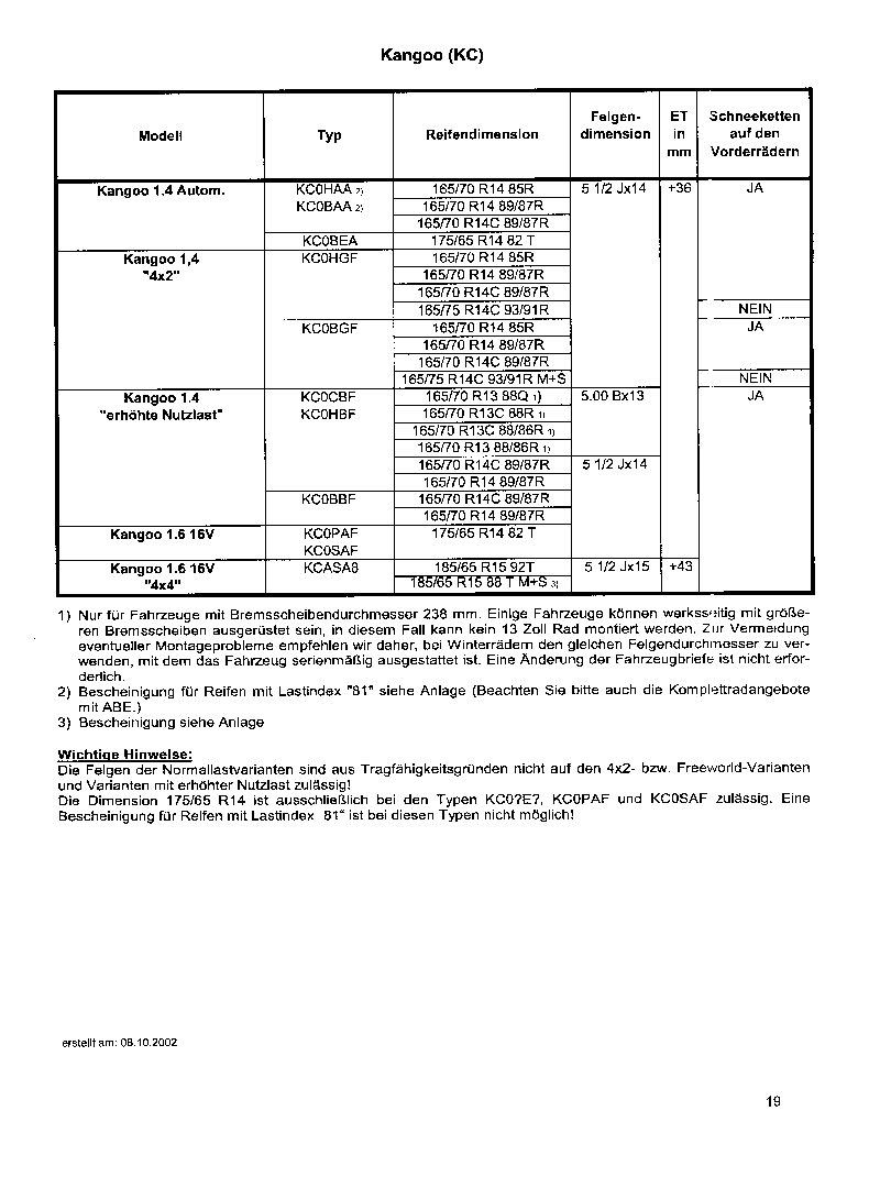

[10.10.2007] Link zu chrysophylax Kangoo-Bastelseite mit der Beschreibung was zu tun ist, um Reifen mit dem Traglastindex 81 für den Kangoo zugelassen zu bekommen. Ab Werk verlangt der Kangoo verstärkte Reifen ("reinforced") mit einer Traglastzahl von 86, diese sind deutlich teurer als Standard-Reifen mit einer normalen Traglastzahl von 81. Dokument von 2005 mit einer extrem großen Vielfalt an Kangoo-Typen, für die die Freigabe gilt.
