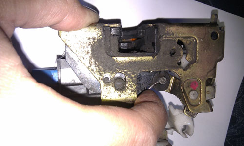

Der Schlossmechanismus überträgt die Kraft über ein Plastikteil. Dieses Plastikteil ist gebrochen.

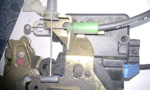

  • Jetzt kann man das Schloss vorsichtig herausholen und sich die drei Seile betrachten, die zum Schloss führen.
Schiebetuer 10 gesamt.jpg Hier sieht man das gebrochene Plastikteil.

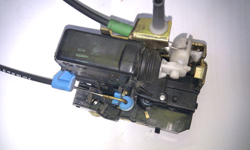

Schiebetuer 20 gesamt.jpg Die drei Seile sind farbig markiert: Grün, Weiss und Blau.

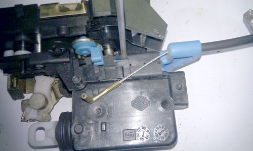

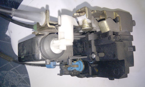

Schiebetuer 30 ausbau.jpg Den zylindrischen Nippel des weiss markierten Seils herausnehmen.

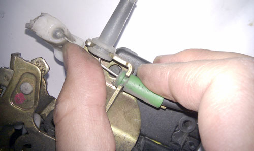

Schiebetuer 32 ausbau.jpg Den kugeligen Nippel des grün marierten Seils herausnehmen.
Schiebetuer 34 ausbau.jpg Nun liegen die Seile oben auf. Das weiss markierte ist über dem grün markierten.

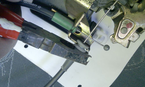

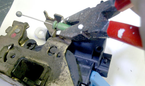

Schiebetuer 36 ausbau.jpg Nun mit einer Zange das weiss markierte Seil aus der Führung nehmen. Das erfordert nicht viel Kraft, schön sachte, damit das Seil keinen Knick bekommt.
Schiebetuer 38 ausbau.jpg Nun mit einer Zange das grün markierte Seil aus der Führung nehmen. Das erfordert nicht viel Kraft, schön sachte, damit das Seil keinen Knick bekommt.

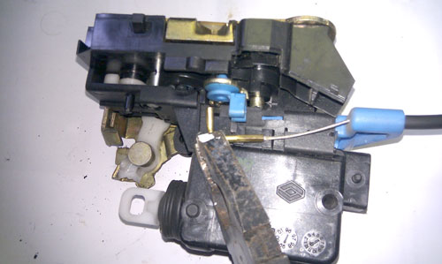

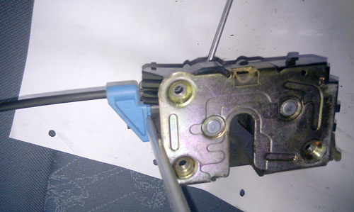

Schiebetuer 48 blauer.jpg Nun mit einer Zange das blau markierte Seil aus der Führung nehmen. Das erfordert nicht viel Kraft, schön sachte, damit das Seil keinen Knick bekommt.
Schiebetuer 50 blauer.jpg Das blau markierte Seil ist zusätzlich mit einem einrastenden Stecker gesichert.

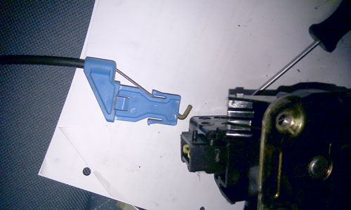

Schiebetuer 52 blauer.jpg Den Stecker kann man mit zwei Schraubenziehern öffnen. Das benötigt keine Gewalt. Langsam vorgehen.
Schiebetuer 54 blauer.jpg Nun liegt der blaue Stecker frei.
