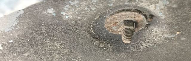

Die vorderen zwei Schrauben (13er) sind sehr leicht zu erreichen. Reinigen und ölen, damit sie leichter aufgehen

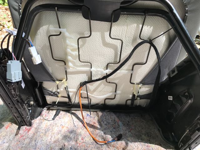

Habe mit einer Beisszange die Metallklammern durchgezwickt.

Mit Kabelbindern festgemacht. Und wieder eingebaut. Fertig!
